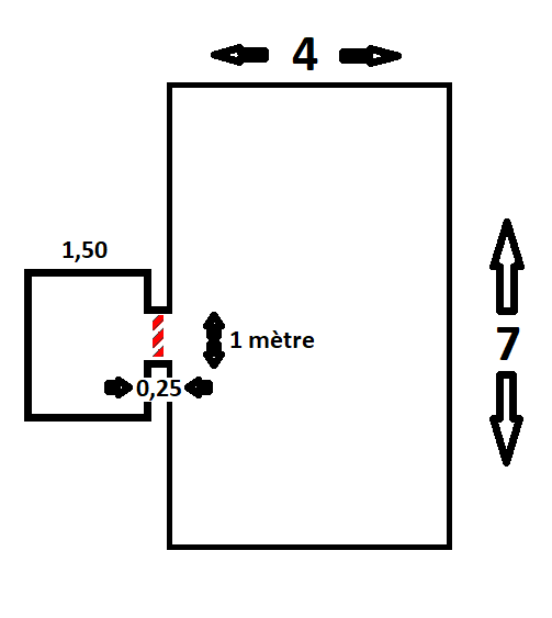

Je prépare la pose d'un parquet stratifié, et donc, mon plan de bataille. (Calepinage & Cie.)
Ci-dessous, un croquis de l'entrée et du salon (en mètre) :
Esthétiquement, je préférerais parqueter sans barre de seuil. Mais avec les encoignures et la dilatation, je ne sais pas si ce serait très recommandable.
Qu'en pensez-vous ?
Cordialement.

non seulement je te recommande de mettre une barre de seuil ,mais en longueur tu es a la limite autorisée qui est de 8 m ,j espère que tu as bien étudié ton approvisionnement en plinthe ,car il va falloir de la plinthe large ,vu la longueur ,il faut que tu laisses pas loin 1 cm de joint de dilatation et ne pas oublié de faire passer le parquet sous les huisseries des portes si celles ci sont en bois sans bloquer les lames
voir ceci

Bonjour et une fois de plus, merci pour votre réponse... même si j'en aurais préféré une autre. Vous avez confirmé mes craintes.
J'avais compté 1cm de joint de dilatation pour la longueur et 8mm pour la largeur.
Le budget plinthes risque en effet d'être salé.
J'en profiterai pour y faire passer des câbles électriques.
A 20 euros le mètre, ça fera mal.
