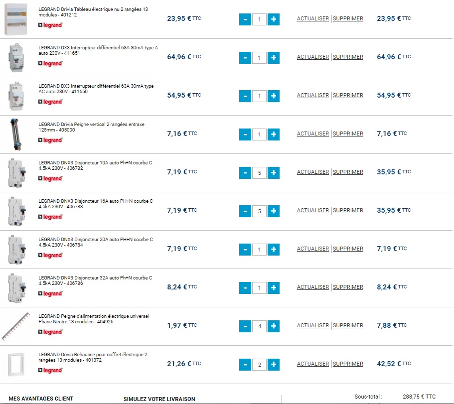

Je vous donne néanmoins un exemple de panier qui colle exactement à votre besoin.
Par rapport à vos liens :
- les 2 interrupteurs différentiels sont en 63A
- il y a le bon nombre de disjoncteur
- il y a une réhausse comme suggéré au début par efred (mais c'est facultatif)
- il n'y a pas la prise, qui ne sert de toute façon à rien.
J'ai mis des disjoncteurs à connexion auto, car c'est plus rapide de mise en oeuvre, mais vous pouvez mettre des disjoncteurs à vis qui sont au même prix, mais parfois plus pratique en rénovation si vous avez peu de mou dans les fils.
Le fait d'avoir 2 interrupteurs différentiels, suppose que vous puissiez appairer phase et neutre des différents circuits.
Edit : Je viens de voir que j'ai mis 2 rehausses par erreur. Donc total moins cher en fait d'une vingtaine d'euros
