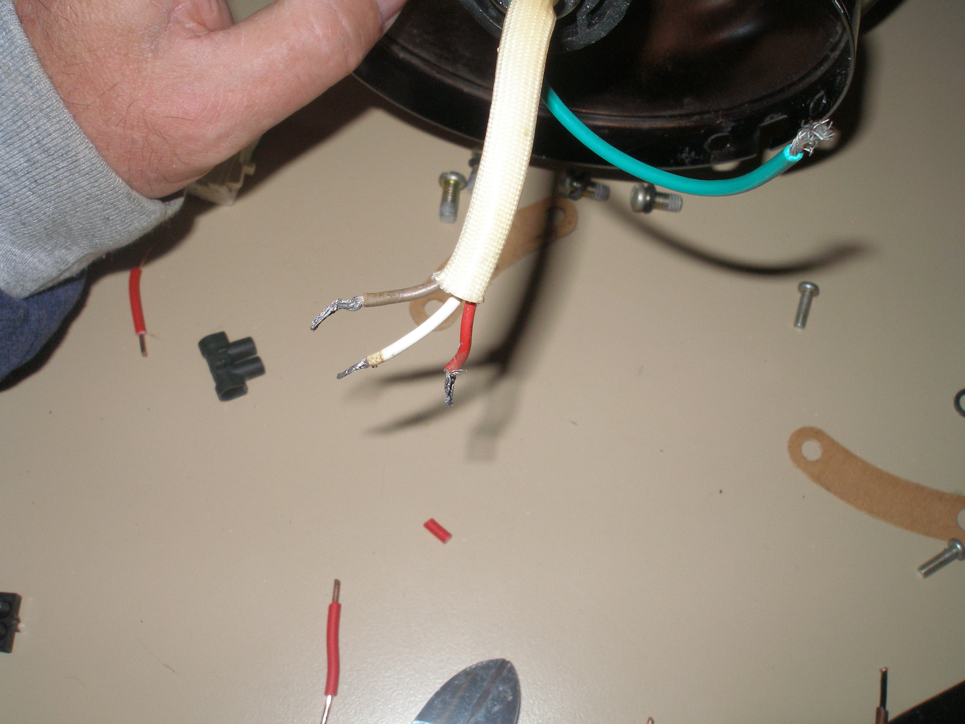

bonjour j ai besoin d aide pour le branchement de mon ventilateur
j ai 4 fils masse vert jaune
1 marron
1 rouge
1 blanc
au plafond 3 fils masse et rouge et bleu
voila c que j ai déjà essayer de faire
marron blanc ensemble
et rouge blanc ensemble
soi j ai le ventilo qui tourne
soi j ai la lumière mais pas les deux
qui aurai une solution merci
image des fils ventilo
http://www.world-lolo.com/images/uploads/image.num1372157100.of.world-lolo.com.jpg

Pour alimenter le ventilo sans allumer la lumière ,il manque un fil phase au plafond.
Avec les fils du plafond tu ne peux faire marcher le ventilo qu'avec la lumière allumée en mettant le fil ventilo et le fil lumière ensemble.
OU essayer de repasser un fil supplémentaire dans la gaine jusqu'à une boite ou l'inter.
