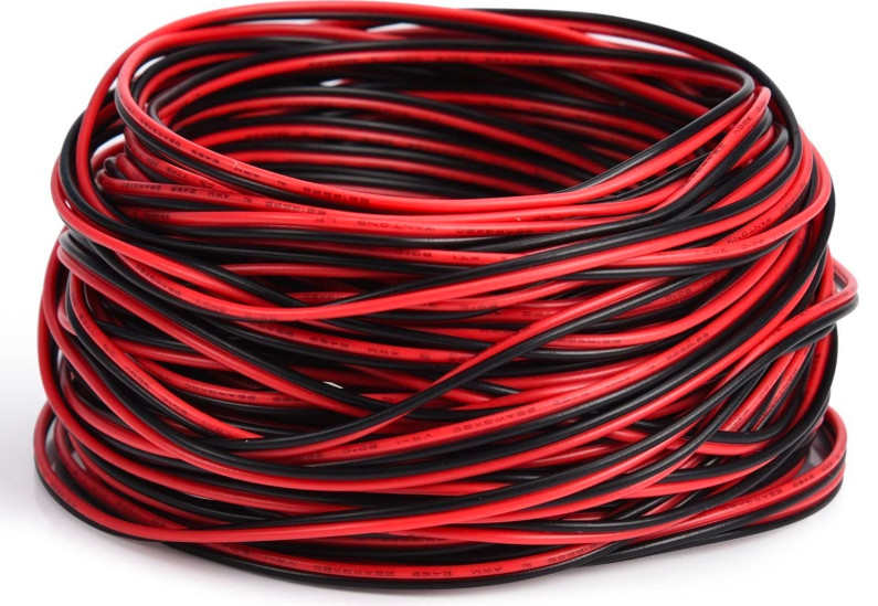

Serait-il bien raisonnable d'utiliser ce type de câble pour encastrer des spots (leds 5W) ? (Ce serait des lignes de trois.)
https://www.amazon.fr/gp/product/B071DQNTWF/ref=ppx_yo_dt_b_asin_title_o09_s01?ie=UTF8&psc=1
Selon JACKYLED,le wattage maximal serait de 100W.
Merci à ceux qui font vivre ce site.

Manque le fil de terre...

C'est pour du 12V ou du 230V ?

Bonjour et merci à tous les deux.
@cjupiter,
Oui, pas de fil de terre. Mais c'est la règle pour les luminaires, non ?
D'ailleurs mes spots en sont dépourvus.
@Carminas,
Tension nominale des spots : 230V.
Tension théoriquement supportée par le câble : 300.
Tout l'intérêt d'employer ce genre de câble (pour peu qu'il ne présente pas de risque de sécurité), c'est qu'il serait beaucoup plus facile à déployer que du 1,5 gainé.
Si des normes m'obligent à le passer dans une gaine, autant recourir aux câbles classiques.
Existe-t-il une page web qui récapitulerait les normes et mesures de sécurité pour l'encastrement dans faux plafond ?

Pierre Richard a écrit :
@cjupiter,
Non !
Les circuits d'éclairage, comme les autres, doivent avoir la terre, même si, au final, elle n'est pas utilisée.
Il y a des luminaires qui ont besoin d'être raccordés à la terre...

Il n'y a pas de règle particulière pour l'encastrement en faux plafond.
La NF C15-100 s'applique avec les mêmes règles que partout ailleurs dans une habitation.
Si c'est du 230V la norme impose d'utiliser a minima du 3G1,5², donc 3 fils dont la terre (même si elle ne sert pas) de section minimale 1,5².
Ce câble, de section beaucoup trop faible, ne pourra pas convenir.
Comme pour tous les vides de construction, vous pouvez passer du câble sans gaine à condition de pouvoir remplacer les câbles. Donc qu'ils circulent librement et à peu près en ligne droite.
