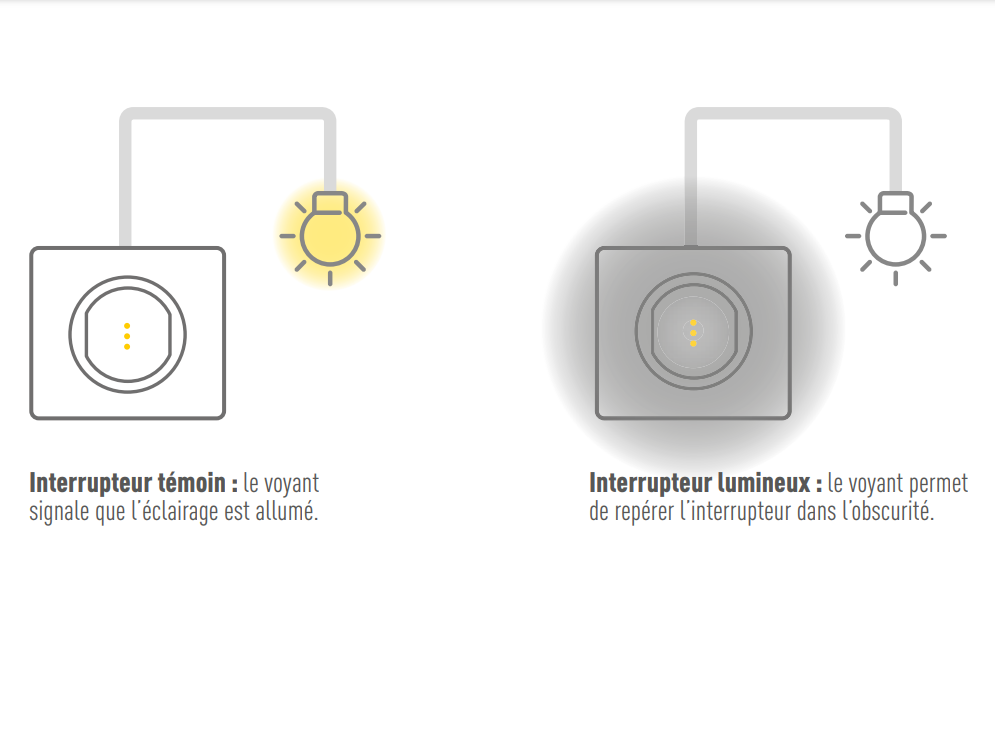

je viens de lire ceci sur le site de leroy merlin (là ou j'ai acheté cet interrupteur)
La référence de l'interrupteur est : 0 952 02
Il va me servir pour un autre endroit du coup, si je n'arrive pas à l'échanger...
Merci pour les infos Carminas & Tazmania

Ok votre besoin est maintenant plus clair.
Le modèle en référence est effectivement un interrupteur avec un voyant lumineux et si j'ai bien suivi vous voulez un voyant témoin.
Attention, si vous achetez un interrupteur avec un voyant témoin, la présence du neutre (bleu) sera indispensable (voir schéma).
