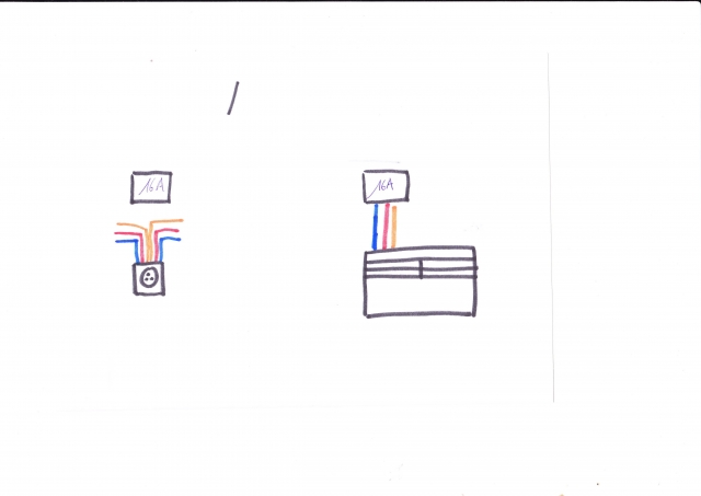

Bonjour Voila affin d'optimiser mon intérieur je voudrais changer un radiateur électrique de place. Je m'explique , sur le même mure j'ai le radiateur électrique et un peut plus loin une prise de courant. Es que je peut les inverser , brancher le radiateur sur la prise et brancher ma TV sur l'arriver du radiateur??? Voici un petit plan : [/URL]" onclick="window.open(this.href); return false;">http://www.casimages.com/img.php?i=13020702182415892810841563.jpg][/URL] Merci d'avance...

, Yurecifal, sur ce site d'entraide.
Règlementairement, tu ne dois pas.
Pour le fonctionnement, pas de problème, donc à toi d'assumer.
Le jour où tu quittes cet appart, pense bien à remettre l'installation dans son état d'origine !!!
Question subsidiaire : la sortie de câble pour le radiateur inclut bien la terre ? il n'a pas de fil pilote ?
Salut, @+

question subsidiaire :il n'y a pas de gestionnaire qui fonctionne avec un contacteur?? on sait jamais...

Re justement une question me viens dans la maison j'ai un petit boitier qui gère normalement le chauffage ... Cependant il n y a que 3 fil qui arrive au radiateur un bleu un rouge et jaune et vert . Si le chauffage et commander il y a forcement un fil de plus pour relier au boitier?
