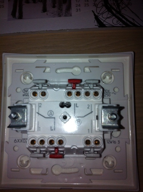

bonjour a tous j'ai besoin de votre aide J'y connais rien en electricité nous avons un volet electrique, le "bouton "n'étant pas joli, j'en ai acheté un autre, un encastrable c'est un double interrupteur va et vient Arnould voila mon branchement actuel (photo) fait par un pro comment je dois faire pour brancher l'autre interrupteur question très bête mais comment je fais pour mettre mes fil dans le boitier? merci de vos réponses et surtout de votre aide jennifer

Un double va et vient est incompatible pour la commande d'un volet , gros risque de faire bruler le moteur dés la mise en service, la montée et la descente pouvant être commandée en même temps il faut impératif une commande volet!

oui et non, l'un des boutons sert pour oN/OFF, l'autre pour montée/descente

donc
phase d'alimentation sur L du haut
mettre un fil entre 1 a droite et L du bas
mettre le marron du volet sur 1 a gauche
le noir du volet sur 2 a gauche

la méthode de efred est bien avec le matériel proposé par gennie ,
mais je propose celle-ci avec un double poussoir inverseur qui est bien aussi
