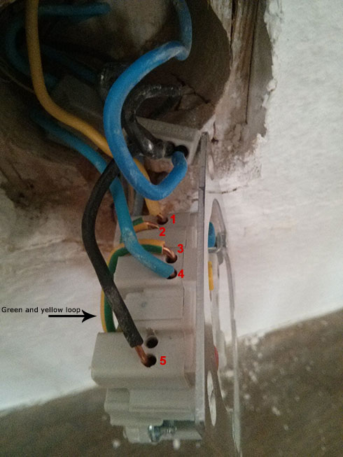

Bonjour, Je souhaite installer une prise dans le mur en tirant un fil depuis une autre prise murale existante. Je l'ai déjà fait plusieurs fois sans problème, mais cette fois, la prise "mère" n'a pas seulement 3 fils, mais quelque chose de plus compliqué (voir les photos) et le problème est que certains des trous dans lesquels je prévoyais de brancher les 3 fils du câble d'extension sont occupés. Quelqu'un a une idée de comment je peux faire pour brancher mon câble d'extension dans tout ça? Pour info, il s'agit d'une installation suisse avec 4 prises de 3 trous, mais ça ne change pas la logique par rapport à la France. Merci d'avance!

il faut utiliser 3 raccords type de celui que l'on voit en fond de photo avec 4 trous les loger en fond de boîte.
