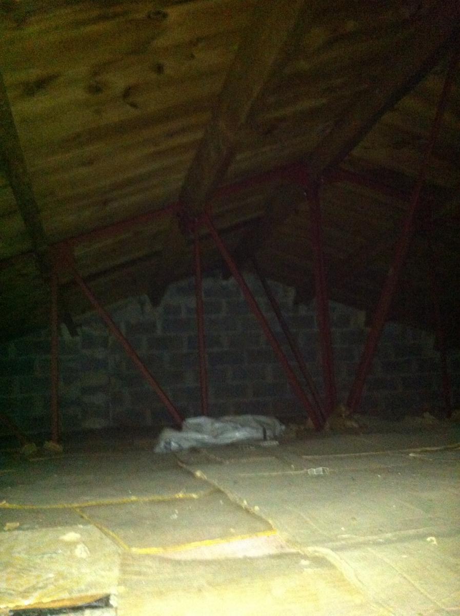

Bien le bonjour à tous. Je suis un petit nouveau sur ce forum. Je viens d'acquérir une maison à retapé des année 1960 de plein pied. Une amie Architecte ma conseillée d'isoler le plancher me faisant perdre 10cm de plafond. En regardant les combles (non habitables), on a découvert une superbe charpente bois/métal et elle ma donné l'idée pour agrandir l'espace de la pièce de découper le plafond et d'isoler sous les tuiles. Problème : je souhaite garder le plafond dans les chambres, WC, SDB où la hauteur réduite (par l'isolant du sol) ne sera pas contraignante et donc le découper dans la pièce salon/cuisine (pièce en L). Rien ne risque de tomber ? comment faire ?
la photo n'est pas très bonne. Et elle n'a pas donné la marche à suivre pour démonter le plafond.

faire une photo plus claire afin que l'on voit ce qui se passe dans le fond
