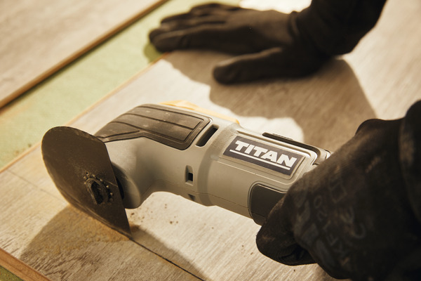

Avant de démonter le parquet pour le couper, j'essaierai d'enlever les plinthes et de couper le bord du parquet avec un outil multifonction.

re  ah OUI ,tu as entièrement raison ,moins de travail a faire pour un résultat similaire ,si la machine le permet
je n y avais pas pensé 😌
