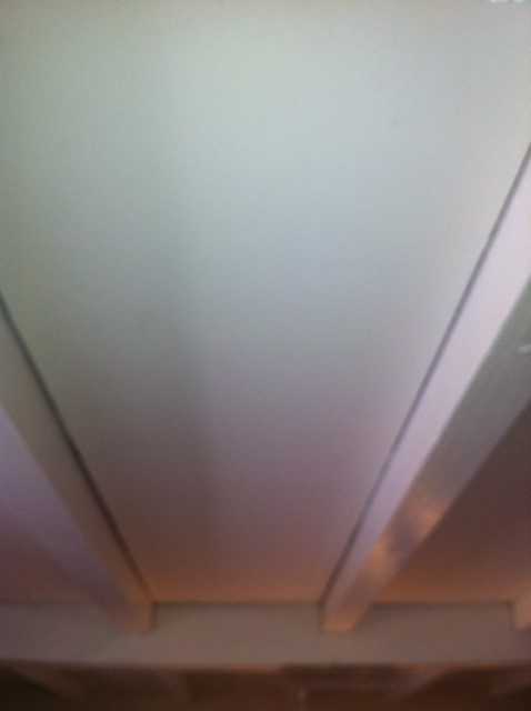

Bonjour a tous !! Je suis nouveaux sur ce forum et je viens d'acquérir une maison Cool et j'ai besoin de quelque conseil pour rénover un plafond et espère que vous pourriez m'aidez. J'ai une pièce ou il y a des poutres aux plafond et entre les poutres il y a des plaque en bois viser au plancher du dessus (voir photos). Mon problème c'est que j'ai du jour entre ces plaque en bois et les poutre, j'avais penser les poncer avec cette outils ( https://www.leroymerlin.fr/v3/p/produits/outils-multifonctions-bosch-190e-190w-e179672 ). Je pense qu'il devrait être pratique vu que c'est en angles ? Ensuite je voulais reboucher avec du mastic pour bois, comme ça si ça travail ça devrais pouvoir dilater et ne pas cracker comme les ancien joint ? Ensuite sur quelque coffrage de poutre j'ai une peinture qui a était fait a la taloche on dirais, je peux repeindre directement par dessus ou alors je suis obliger de poncer aussi ? (pour repeindre en blanc comme tout le plafonds J'ai une dernière question dans la même pièce au niveau de la haute aspirante de la cuisine j'ai des trou aussi et j'aimerais savoir avec quoi je pourrais reboucher ça pour ensuite repeindre par dessus.(voir photos) Voila j’espère avoir étais clair dans mes explication et ne pas avoir poser trop de questions ! Merci d'avance pour vos réponse et je navigue un peu sur le forum il est vraiment sympa et plein de conseil Clin d\'oeil

il y as du travail ,compte tenu de la largeur des joints entre plaque et poutre ,le mastic ne marchera pas ,trop important ,la solution la plus esthétique est de revisser des plaques de placo a la bonne dimension ,de ce fait support propre ou visser des moulures ou produit similaire
on peut repeindre directement sur un produit taloché ,il faut le laver ,puis mettre 2 a 3 couches en fonction de la couleur du dessous et celle qui sera choisie
si les trous sont dans du bois ,tu mettre des tourillons bois collés ,tu ponces et tu peinds

Bonjour merci pour la réponse ! ca peut étre une bonne idée avec le placo mais vu que mes poutre ne sont pas parfaitement droite, j'ai peur que aprés avoir remplacer toute mes plache par du placo, je me retrouve avec du jour aussi sur les bord et que je doivent le reboucher aussi !
