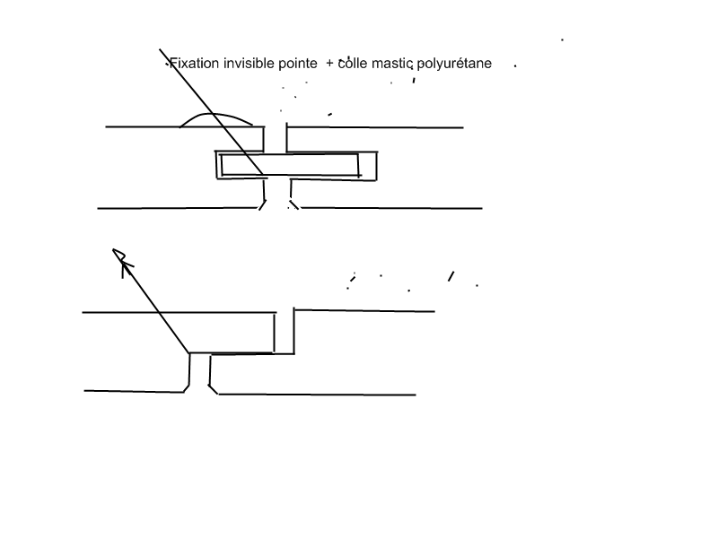

Bonjour et merci à Lamenuise, Goncaldo et Bobrico pour leurs précieux conseils. Je vais donc tenir compte de la question de la dilatation. Je m'interroge maintenant sur la façon de fixer mes plaques de MDF sur l'ossature en tasseaux. Faut-il les clouer avec des petits clous sans tête ou bien les coller ou autre méthode. Par ailleurs, qu'est-ce qu'un couvre-joint plat? Est-ce esthétique? Je m'excuse par avance pour mon ignorance.

j'ai souvent fait des habillage médium plaque entière ou bande dans tous les qu'a ont clouaient invisible comme je te montre sur les coupes aussi de la colle mastic polyurethan sur les lambourde intermédiaire je t'est mie des modèles je ne sais pas si tu a de l'outillage portatif électrique

La pose de panneaux à joints creux et à clé de 45° se fait en un tourne-main et s'affranchit TOTALEMENT de la dilatation quelque soit le panneau.......
