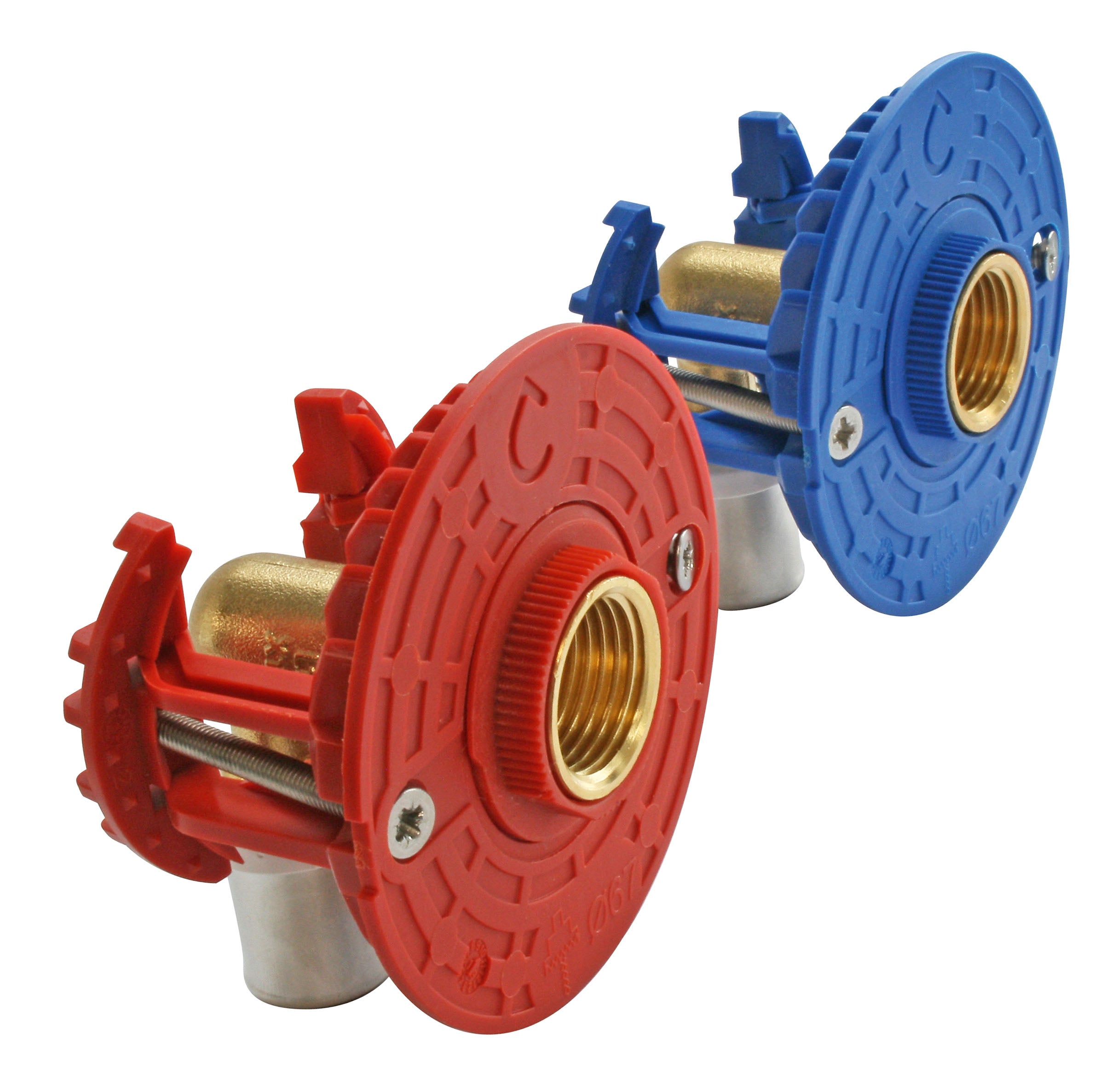

Les platines ne se dĂ©montent pas si vous dĂ©faites les petites vis Ă tĂȘte cruciforme ?
On dirait ce genre de platine pour cloison placo đ§
Il aurait été effectivement intéressant de savoir en quels matériaux est composé l'installation, per, multicouche car dans ce cas il s'agirait bien d'une sortie de cloison coudé à sertir et à laisser en l'état.
Jâai essayĂ© en enlevant les vis, ça bouge un peu mais jâai peur de tout arracher. Ă la base câest une cloison en plĂątre qui a Ă©tĂ© posĂ©e pour amĂ©nager une douche et qui a Ă©tĂ© fait au mieux en 2007 voir avant. Effectivement ça ressemble Ă ce genre de chose.Â
Installation per. Donc dans ce cas, si je comprends bien câest de trouver des nouveaux raccords sâadaptant  directement  au mitigeur?Â
Oui, uniquement par réductions ou (excentriques si légÚre différence d'entraxe) en F 15 x21 / M 20x27 et de maniÚre à ce que les rosaces recouvrent et dissimulent au maximum.
