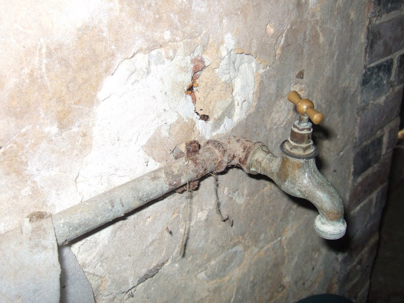

Bonjour, Dans une vieille bergerie j'aimerais déplacer & changer un vieux robinet. (cf photo) Comment dois-je procéder pour le démonter sans tout casser ? Quel raccord de plomberie moderne dois-je mettre dessus ? Merci de votre aide Mathieu

Bonsoir, pour le démonter coupe l"eau, ouvre ton robinet et à l'aide d'un chalumeau(camping gaz) chauffes au niveau du coude et ton robinet se dévisseras une fois l'ensemble bien chaud, après fait de même pour le coude. Pour le remplacement et la prolongation tout dépendra de la l'emplacement où tu veux le mettre.

Merci beaucoup, je vais essayer ça ! Il faut que je trouve un petit chalumeau donc...
