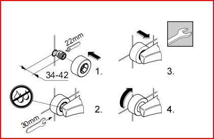

Bonjour, je souhaite démonter mon mitigeur de Douche mural Grohe afin de le nettoyer (problème de calcaire à l'intérieur). Je ne sais pas ou se trouve les écrous de démontage (dans le mur derrière le carrelage ou bien derrière les rosaces?). Quelle clef faut-il pour démonter ce genre de mitigeur? Merci de votre aide précieuse. Je vous joins une photo prise comme j'ai pu, de la tuyauterie derrière la rosace). Fab

Bonjour, je n'ai pas beaucoup d'espace pour faire glisser la rosace, je me demande si l'écrou de fixation est "noyé" dans le joint du carrelage ou si il se trouve au niveau du robinet sous la rosace, mais qui n'est pas accessible. Y'a t'il un autre moyen, peut-être par l'avant de démonter ce robinet? Je vous envoie une photo de celui-ci. Merci pour vos conseils précieux... Fab

Bonjour, merci pour votre schéma, si j'ai bien compris l'astuce, l'écrou de diamètre 30, se trouverait derrière la partie que j'ai pointé en rouge sur ma photo que je joins à nouveau. Bien cordialement Fabrice

je pense que oui
rosace coulissante
