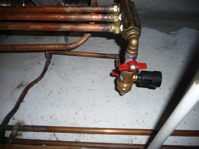

Voilà un petit soucis avec ma chaudiere wiessmann. Je souhaite remettre de la pression et je suis perdu avec les vanne à bouger. Ca tourne pas rond là-dedans Ma pression est au environ de 0.5 bar
Je vous joins des photos et vous remercie par avance

BONSOIR
PHOTO 2
on voit le disconnecteur et une vanne,la 2 eme doit etre caché,
chaudiere a l arret remettre 1 bar voir 1.5 si maison de 160m²
et voila
a+

Merci de votre réponse mais quelle vanne touche rien ne se passe quand je les tourne? Triste
Merci par avance

photo 3 ,
ouvrir les 2 vannes
a+

re
Bon j'ai ouvert les deux vannes mais rien ne se passe. Ca tourne pas rond là-dedans
Merci quand même de l'aide.

sur photo3,suivez le tuyau qui remonte,il doit y avoir une autre vanne en amont

salut tu repère l arriver d eaux de la maison tu suit le tuyau juste qu ' a la chaudière et la tu verras 1 ou 2 vanne fermer tu les ouvre et tu dois entendre l eau entrée dans l installation tu mets 2 bar tu arrête la bête complètement et tu purge l installation et tu complète la pression a 1,5 a 2 bars et tu remets en route
