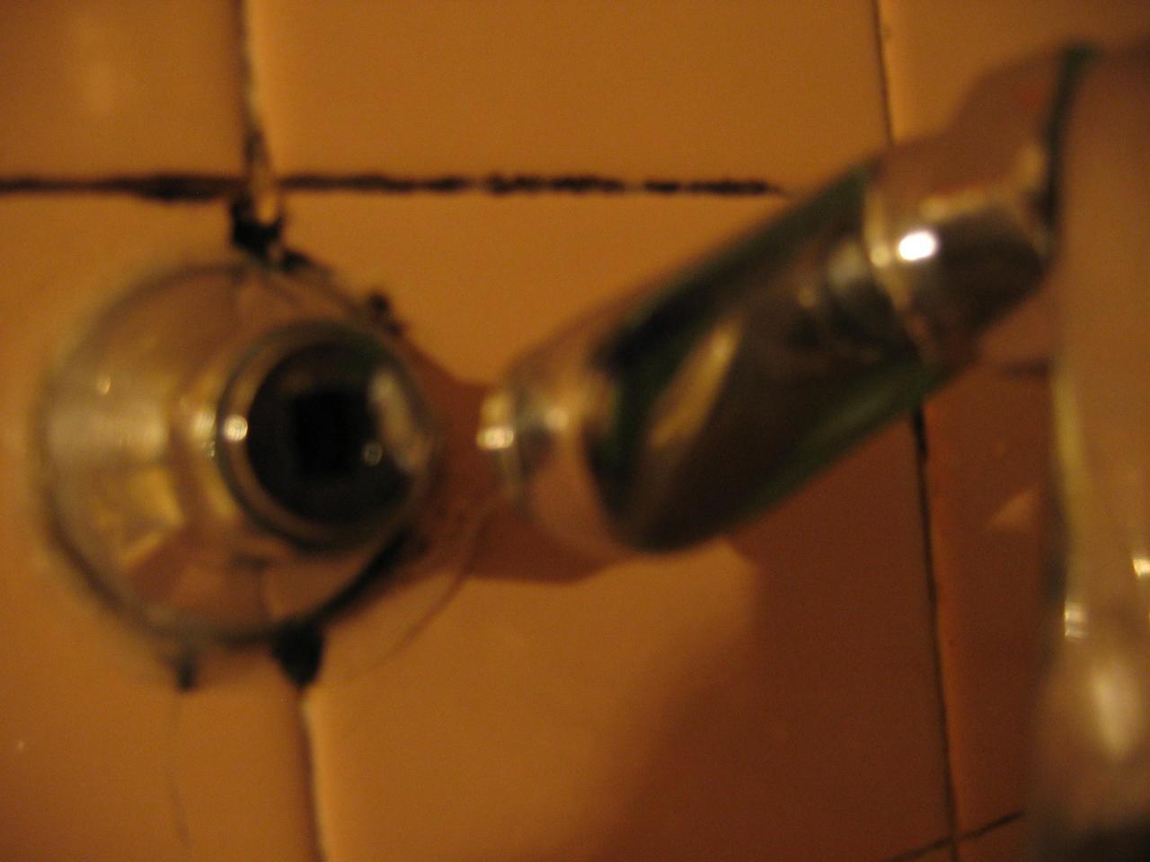

Je cherche ces fameux joints graphité enduit de graisse en fibre... c'est tout ce que je peux faire comme photo (l'eau chaude ne fuyant pas, je ne redémonte pas tout) ; merci mimi03

Je vois que vous avez des rosaces de decoration pour cammouler la sortie des raccords du mur ,essayez de les devisser completement ,les sont peut être trop longues et empêche un serrage correct ,c'est à tester si c'est le cas il faut en trouver des plus courtes ou des plates et au serrage des ecrous cela permettra de recentrer les axes sans faire de casse ,cela mes arrivé dans mon boulot a prendre en compte ,courage on va y arriver;
