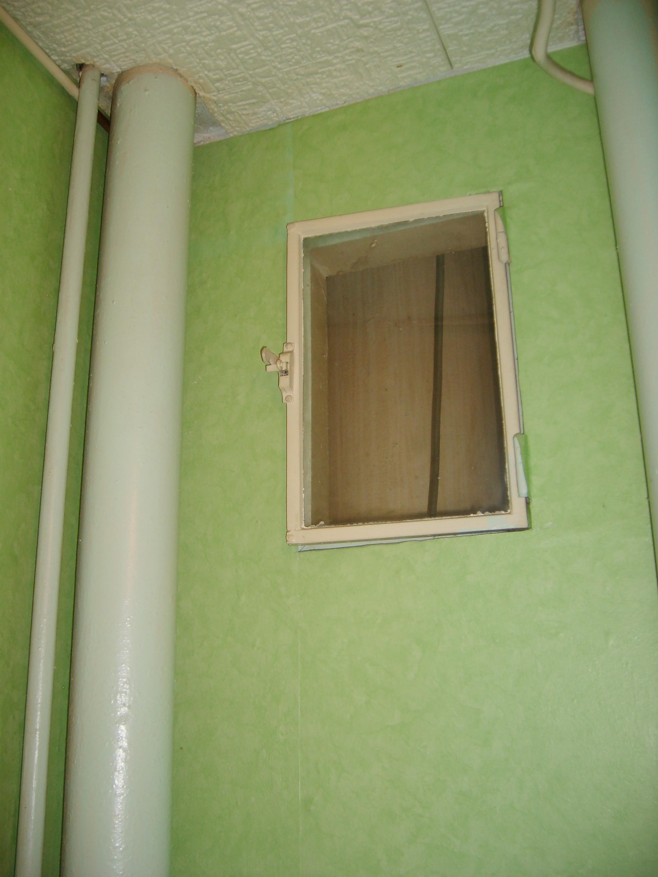

D'apres ces photos:
http://nsm08.casimages.com/img/2013/08/23/1308230753536751211486755.jpg
http://nsm08.casimages.com/img/2013/08/23/1308230755026751211486757.jpg
le robinet ne peut se trouver qu'avant le compteur ? on voit qu'il est fixé sur un tube plus gros que les autres tubes de distribution d'eau dans l'appart où est mis le compteur, et ce gros tube traverse toute la hauteur de l'appart donc vers les autres appart.
Je n'ai pas encore emmenager dans cet appart en cours de travaux ... j'ai seulement l'abonnement electricité ... l'abonnement en eau est il systematique ? le choix du distributeur d'eau est pris par la copropriété ?
23/08/2013 à 08h50
23/08/2013 à 08h50
Effectivement pour ce qui est des appartements ce n'est pas forcément les compagnies de distribution d'eau qui en. assure la gestion, hormis pour le compteur d'eau général. Il faut donc vous renseigner auprès du syndic de l'immeuble ou du gérant de l'appartement pour connaître exactement la marche à suivre.
23/08/2013 à 09h02
23/08/2013 à 09h02
je crosi que si pour commencer on éliminait les traces de peintures sur la partie de la poignée de manoeuvre, cela apporterait un début de plus
ensuite pulvériser plusieurs fois du produit anti calcaire sur l'axe, attendre un moment et jouer avec la poignée en allant de gauche à droite et inversement
on peut aussi desserrer très légèrement le presse étoupe ça peut aider
reste à voir si une fois que tout cela est fait, il ne faudra quand même pas changer le tête de ce robinet
