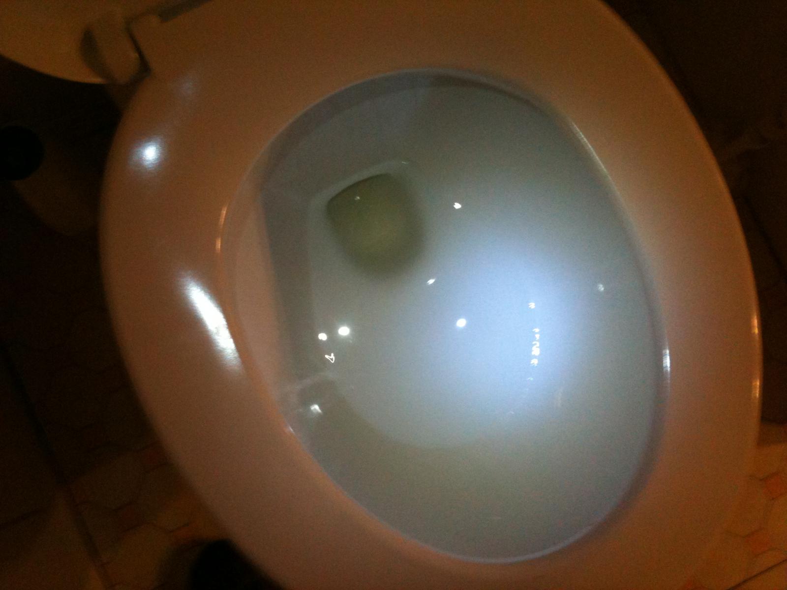

bonsoir je met une photo du niveaux après le cycle
merci

Deux pages et seize réponses pour voir enfin deux photos qui montrent une garde d'eau normale pour ce genre d'appareil... Top !
Reconnais que nous sommes patients, non ?

Brico, je suis d'accord avec le fait que la garde d'eau est excessive.
Mouloud, je ne vois que deux solutions si tu ne veux pas abandonner ta garantie :
* soit obtenir du plombier qu'il trouve le bon réglage (c'est lui qui t'a recommandé ce modèle + perfectionné ? c'est lui qui te l'a fourni ? Tu es sûr qu'il a mis un tuyau de 40mm, et non pas 32 ? -voir notice- mais si c'est surprenant, ce n'est pas là le problème)
* soit contacter le fabricant car je lis sur la notice, dans le traitement des anomalies :
Le cycle se déroule correctement, mais il reste beaucoup d’eau dans la cuvette
= >La hauteur d’évacuation est trop importante, ou Le calcaire a réduit les sections des tuyaux d’évacuation
=> Modifier l’installation ou Consulter le service clients SFA.
A la rigueur, si tu acceptes de perdre ta garantie ET si l'installation est pile poil ce que tu as décrit, et ne nécessite donc pas de clapet anti-retour, tu supprimes ce clapet (pour autant que son montage te le permette). Je ne te le recommande pas, mais c'est une dernière possibilité (Ah non : remplacer ton appareil par un autre modèle après voir vérifié qu'il te convient vraiment).

OK pour la garde d'eau pour moi aussi elle me semble trop haute ,ce qui fausse la vue du niveau c'est le reflet de la lumière .
A+. Clin d\'oeil
