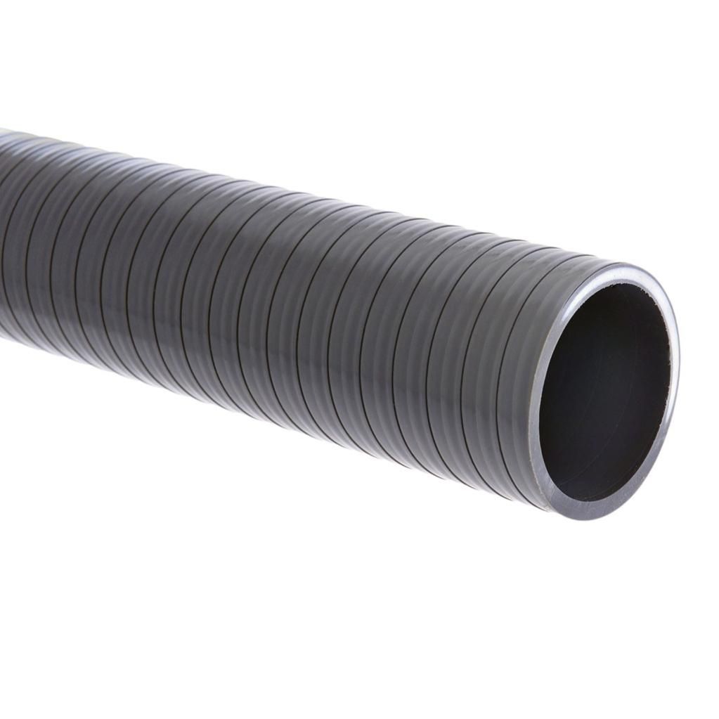

Je m'apprête à installer une bonde de douche Wirquin SLIM+ et pour plus de simplicité, j'ai prévu d'utiliser, pour me raccorder à l'évacuation qui passe à proximité, un morceau de tuyau PVC "souple" (environ 25cm) de ce type :
Sur la notice de la bonde, il est indiqué que l'on peut réaliser l'assemblage avec le tuyau soit avec le joint, soit avec colle PVC + joint. Sur un tuyau lisse, le joint me semble largement suffisant mais dans le cas présent, l'extérieur du tuyau étant très légèrement annelé, pensez-vous que le joint suffira ou est-il plus prudent de réaliser un collage pour assurer l'étanchéité ?

bonjour , collage

Merci Titi pour ta réponse. Ca me semble en effet plus sûr.
Pour ma culture générale, comment peut-on faire la liaison avec colle + joint ? Le joint est forcément noyé dans la colle au montage j'imagine.
