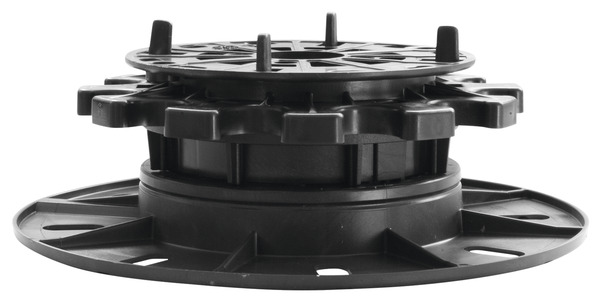

Bonjour à tous, je viens vers vous pour des conseils, je veux créer une terrasse avec des dalles en bois sur ma pelouse:
Avec des plots spéciales dalle:
En procédant soit ainsi, au plus simple:
Ou peut être devrais-je rajouter des lambourdes? :
Déjà ça c'est ma première interrogation.

Bjr,
Pour la première question : plots sans lambourde (c'est fait exprès).
Pour le drainage, ne peux-tu pas créer une petite pente ?
