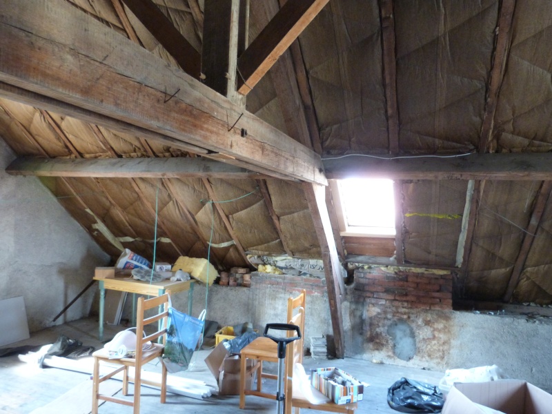

Voilà je souhaiterais aménager mon grenier et souhaiterais y mettre une grande fenêtre d'environ 2m de haut sur environ 1,50 de large comme on peut voir sur des maisons normandes etc mais en plus grand, elle se trouverait vers l'endroit ou est la table sur la photo), mais pour ça il faudrait couper la grosse poutre transversale (celle se trouvant juste au dessus de la petite fenêtre actuelle)prise d'un bout à l'autre du mur et reposant sur des grosses poutres au milieu du toit en forme de triangle(je joins une photo s'est plus parlant) qui maintient les autres poutres. Est ce que cela vous parait réalisable ou tout le toit risque de s'écrouler si on coupe cette poutre?

Un avis de proffesionnel sur place est necessaire amha.
Quoi qu'il en soit, avant de couper cette poutre, vous devez en placer une autre au dessus avec ancrage dans le mur et sabot sur la poutre de droite...
Si vous voulez recuperer cette poutre là et la remonter un peu je vous conseille d'etayer la toiture provisoirement juste en dessous de la poutre existante. Etais que vous ne retirerez qu'aprés le deplacement de la poutre et le séchage complet du scellement.

Juste pour être censé à la vue de votre question.
Vous souhaitez couper cette poutre ? Mais bien sùr .... la maison ne risque rien...
Dans un premier temps , dès lors que l'on souhaite modifier une structure, il faut absolument faire appel à un pro , qui lui, mesure les risques et envisage les suites.
Là vous vous engagez dans des travaux qui dépassent vos compétences et je vous déconseille de continuer sur cette voie.
Ne touchez à rien sans un expert sur les lieux. Merci.

Attention ! très très bref retour pour dire Attention !
Interdit ! Interdit ! NON on ne touche pas à cette traverse de ferme sans avoir pris l'avis d'un pro
la charpente est déjà déforcée par le Vélux existant
tout l'équilibre de la charpente est en jeu

Attention les amis il est hors de question que je fasse quelque chose par moi même , j'en suis bien incapable, mais je voulais des avis de personnes qui pouvaient déjà avoir une idée avant d'appeler un professionnel. J'ai ai parlé à mon père qui est couvreur de métier à la retraite et il a levé les bras au ciel en me disant sur de ne pas faire ça et que si vraiment je voulais une fenêtre il fallait faire appel à un pro et que ça allait me coûter les yeux de la tête.
