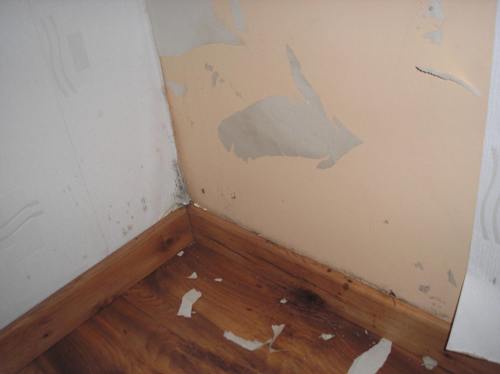

Nous avons acheté il y a un 18 mois
et dans la chambre il y a des traces de moississures je me demande de quoi cela vient.
de loin vous aurez du mal a m aider ,c est juste un avis que je demande
cela m inquiéte beaucoup Ca tourne pas rond là-dedans
il n y a pas de ventilation mais des double vitrage ,pas de vmc;le mur est légérement mouillé ou j ai arraché le papier
mon frere a remi un peu de laine de verre (en dessous des tuiles)mais cela reste humide
la chambre est a l etage
j ai peur que cela vienne du mur extérieur ,apres j ai de la frisette dans le couloir et je ne sais pas dans quel état cela peut etre en dessous
merci beaucoup bonne journée

cette chambre est à l'étage ? le pignon que vous montrez est la protection extérieure de ce mur ?
vos murs sont en quoi murs briques ou parpaings plâtré, ou doublage placo avec isolant derrière ?
la laine de verre isole du froid et des déperditions, mais pas de l'humidité, donc dans ce cas cela ne sert pas a résoudre votre problème illustré
question : l'humidité se trouve au rez de chaussée ou à l'étage
si oui, quel est l'environnement ? trottoirs autour de la maison, etc.....

bonjour, Lorsqu'on place des nouvelles fenêtres PVC double vitrage bien étanche, la condensation ne se fait plus sur les vitres mais sur les murs qui sont plus froids, surtout aux ponts thermiques.
Il semble cependant que cette maison ait une sorte de bardage extérieur, mais qui semble prendre l'eau. Il faudrait regarder ce problème de plus près, surtout que ce mur n'est pas abrité, et le toit ne dépasse même pas.
Il faut aérer et suffisamment chauffer. Aérer c'est quoi, ouvrir en grand au moins deux fois par jour, mais pas longtemps. Mais le mieux serait d'installer une VMC, et dans ce cas, il faut une aération en haut des fenêtres du séjour et des chambres uniquement, mais PAS sur la fenêtre de la cuisine ni de la salle de bain.
S'il y a une chaudière à gaz dans la cuisine, il faut voir si elle est compatible avec une VMC.
ET il faut aussi laisser un passage pour la circulation d'ai d'au moins 15 mm sous les portes intérieures pour pemettre le fonctionnement correct de la VMC.
AU SUJET DES AERATIONS SUR LES FENËTRES, on peut supprimer 12 à 15 cm de joint en haut de la fenêtre sur un battant, ça aura le même effet pour fonctionner avec la VMC. (recette de mon fenêtrier.).
iL faut aussi limiter la production d'humidité : banir les chauffages sans évacuation au pétrôle, au gaz à l'éthanol qui produisent autant d'humidité que de combustible consommé. Eviter l'étendage de linge dans le logement qui n'est pas prévu pour ça, sinon ça oblige à beaucoup plus aérer, et à beaucoup plus chauffer.
Si on a un garage, l'hiver, étendre au garage. Les portails n'étant pas étanches, c'est un local relativement aéré.
EN ATTENDANT, laisser le plus possible les portes intérieures ouvertes surtout dans les pièces concernées, ça devrait diminuer le problème.

La chambre est à l 'étage,et c est le pignon de devant la maison mais c est identique a l arriére ou se trouve la chambre
je ne sais pas pour le mur (je crois que c est du béton armé (le plombier nous l a dit),ça sonne creux quand je frappe)
a gauche de la maison ,il y a saule et une haie ,le coté de la maison est au nord (que j ai pri en photo)
je n ai pas d humidité en bas ,il y a juste cette chambre qui me pose problème,et au bout de cette chambre ;se trouve la descente d escalier (décorée avec de la frisette contre le mur que j ai mi en photo(moitié chambre ,moitié descente d escalier sur la longueur)
j aére 2 fois par jour,j ai une chaudiére a gaz,elle est dans les toilettes Confus(sans fenetre)!
j ai des aérateurs dans la fenêtre de ma salle a manger et cuisine ,c est tout.
je mets sécher un peu de linge a l a maison le moins possible(séche linge au maximum)
dans le garage cela ne sèche pas du tout
merci
(dimanche je prendrai une photo de l autre coté ,il y a peut etre une différence ..mais je ne pense pas sauf que je crois que la gouttiére ne passe pas au meme endroit elle va vers le garage )
