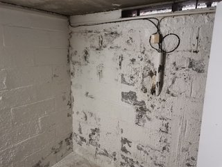

Il ya 3 mois, j'ai acheté une maison avec sous sol complet sous la maison.
J ai remarqué que la peinture des parpaings craque, tombe et gonfle par endroit.
J'ai gratté et je voudrais votre avis.
Est ce uniquement le fait que le mur soit humide ou est ce de la salpêtre ?
J'ai ce problème sur le mur qui donne sur le devant de la maison.
Pouvez vous me donner votre avis et je devrais m'y prendre comment ?
Voici une photo après grattage du mur
Merci d'avance et bon dimanche

J'ai fini de gratter avec une brosse métallique, voici le résultat. Sa me fait penser à une peinture mal posé mais le parpaing est humide au touché.
Je joins une photo de l'extérieur

Bon, en extérieur c'est direct terre, ces parpaings sont-ils des banchés ou creux ?
Quoiqu'il en soit aucune peinture ne tiendra dessus tant que le support restera humide. (Est-ce vraiment nécessaire pour une cave ?)
Une possibilité de ventilation serait-elle envisageable ?

 Le salpêtre est créé par l'humidité d'où qu'elle vienne.
Pour savoir si c'est du parpaing classique ou du banché, ce n'est pas compliqué : le cairon banché est monté sans lit de mortier.
Sinon fais un trou, et tu sauras vite si c'est du plein ou du creux.
