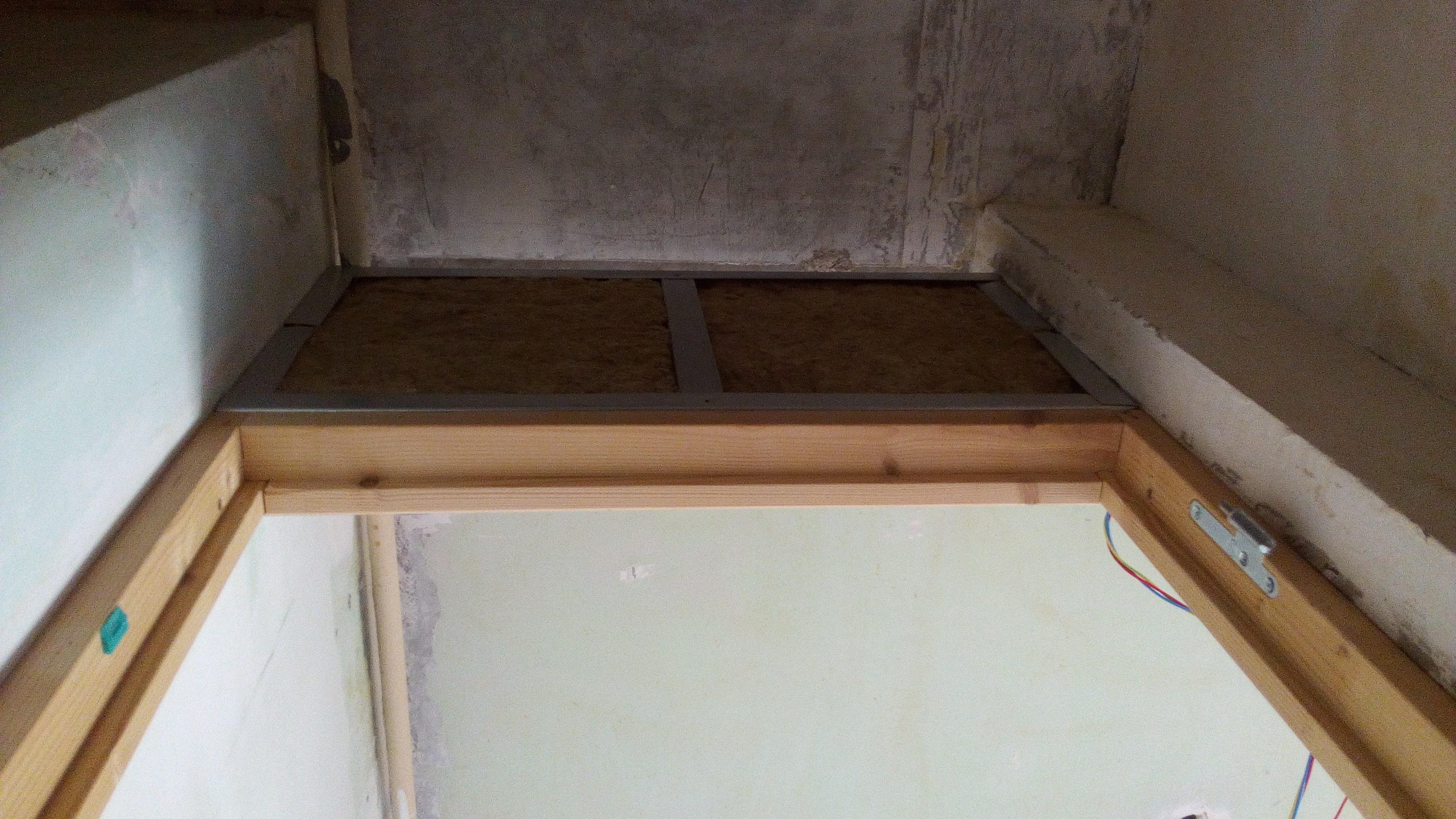

Sur cette ossature pour BA13 au dessus du bati de ma porte wc (59cm de large), pensez vous qu'il est preferable d'ajouter un montant au milieu ?
Je suis assez tenté d'ajouter 1 montant vertical au milieu pour renforcer l'ossature, car la plaque BA13 qui va se visser sur cette face ne sera pas reposée sur l'epaisseur du bati qui est dejà couverte entierement par l'epaisseur de l'ossature (rail). Mais j'ai dejà vissé la plaque BA13 sur l'autre face.

Il a un dicton chez les marins qui dit : « Trop fort n’a jamais manqué ».
Outre cette maxime, vous trouverez dans cette vidéo la raison pour laquelle il faut positionner un montant vertical au milieu de l’imposte d’une porte. Pour un cm ou deux cm, il ne faut pas hésiter à poser ce montant pour rigidifier la structure.
Bonne poursuite de votre rénovation Sourire

Merci pour votre reponse,
Est-ce que je peux devisser la plaque déjà vissé sur les rails, puis les revisser aux meme trous sans risquer de provoquer des jeux dans les vis ou abimer les trous dejà existant sur la plaque ?
J'ai dejà vu cette video, c'est pour ça que je me pose la question, sachant que la video est constitué à 100% de rails/montants au dessus et autour de la porte, alors que dans mon cas le dessus de la porte est encadré par 2 murs qui sont plus rigides que l'encadrement par des montants du bas en haut des 2 cotés de la porte.

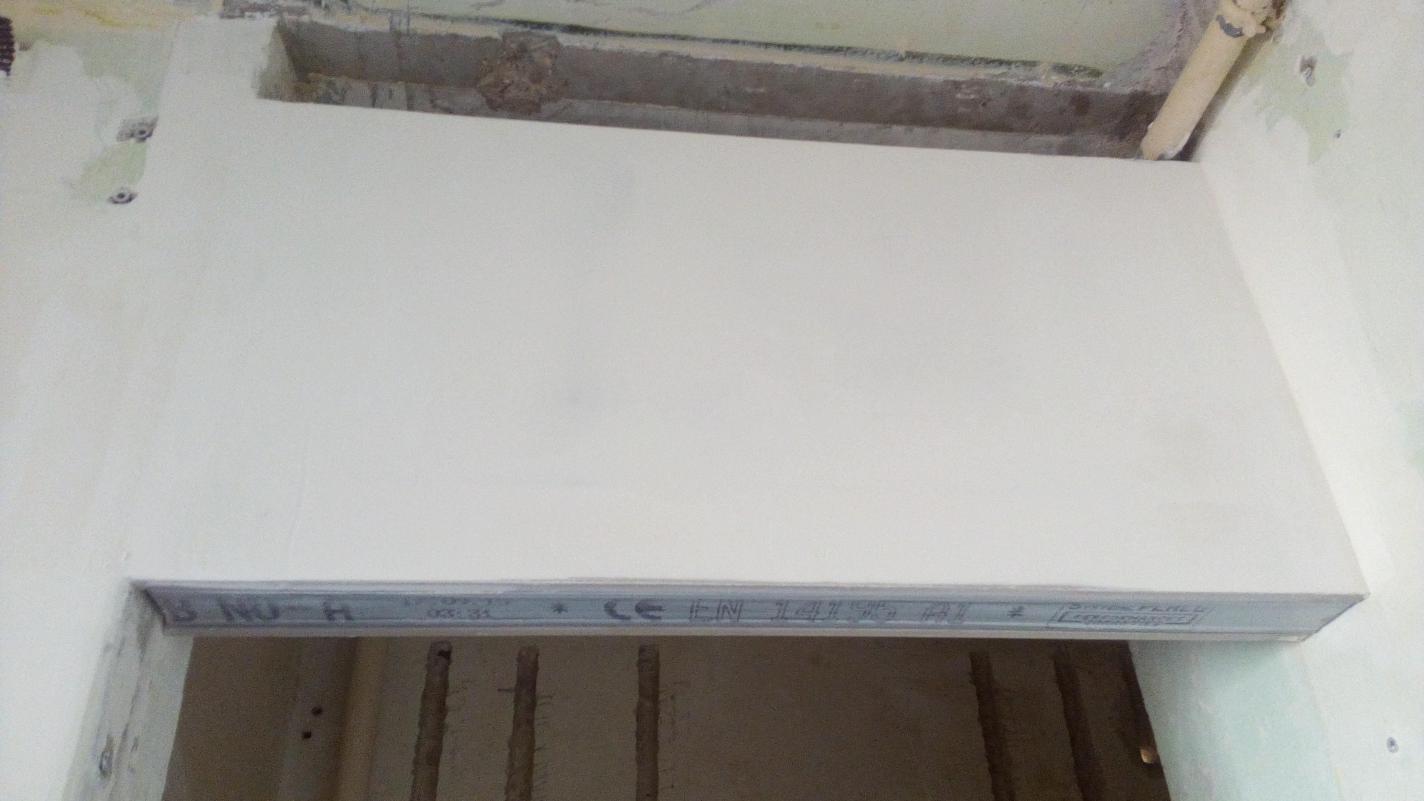

Sur cette face de l'ossature rail/montant au dessus du bati de la porte wc : quand j'aurai fixé la plaque BA13, l'epaisseur de celle ci (~13mm) va depasser l'epaisseur du bati de porte.
Sachant que cette face va etre carrelée, que suggerez vous de faire pour habiller l'epaisseur de la plaque BA13 au-dessus du bati de porte ?

Est-ce que vous demonteriez ce bati de porte avant de faire les bandes à joints sur le placo (le tasseau de bois sur la photo est déjà demonté) ? :

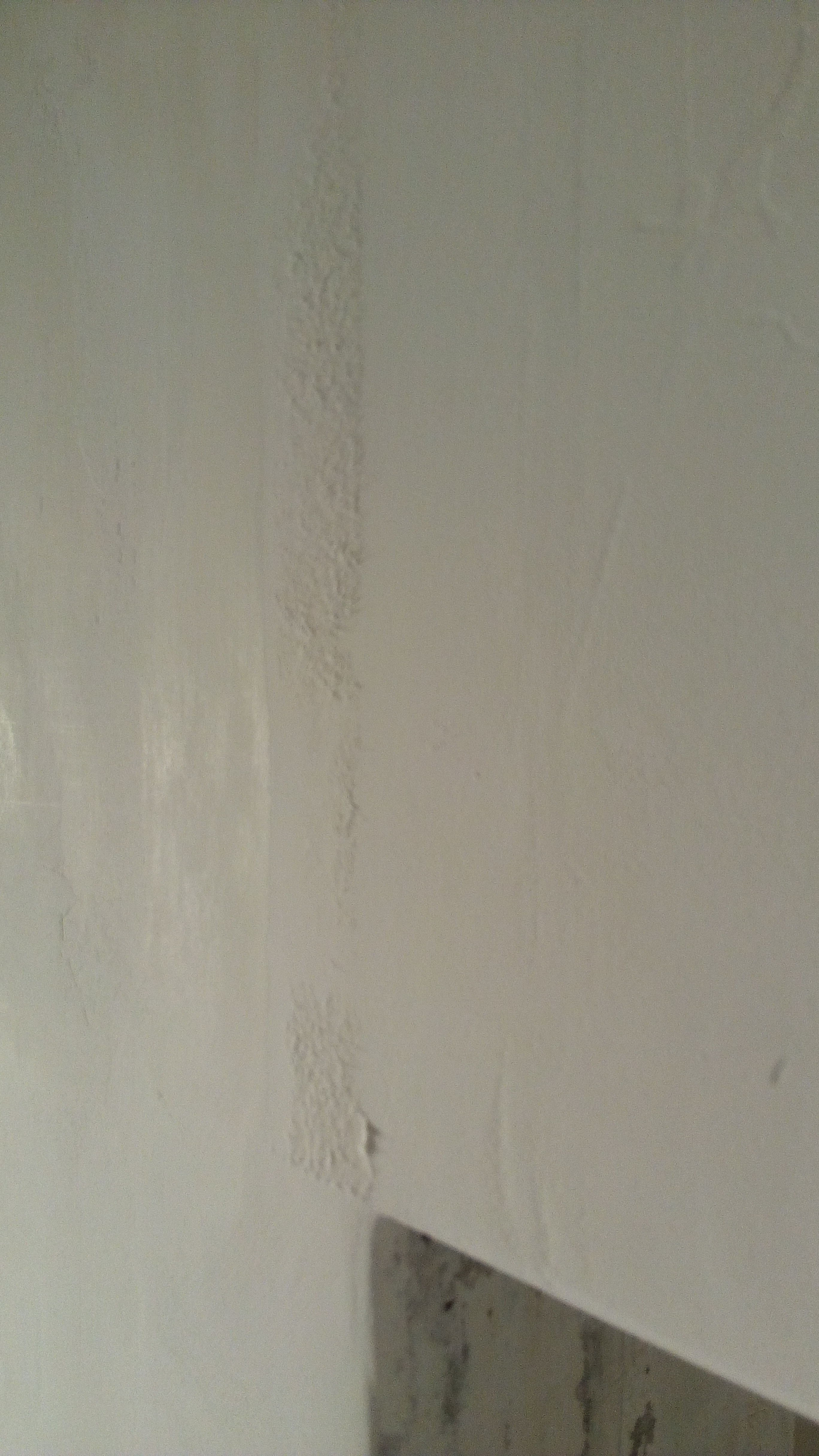

Voici le resultat, j'ai utilisé l'enduit à placo pour recouvrer entierement le placo :
En revanche, en touchant et en regardant de pret, on voit un peu la bande à placo à l'aspect "cotonneux" à cause du poncage ! J'ai passé une nouvelle couche d'enduit par dessus, puis au poncage ça apparait de nouveau ! Comment faire pour faire disparaitre totalement cet asperité de la bande à placo ? :

je m aperçois aussi que tu as des boursoufflures ,ou des creux ,quand a la bande a joint ,il faut faire large pour atténuer l épaisseur que tu dois mettre en enduit
et ça ne sert a rien d enduire totalement la plaque ;il faut juste le faire au niveau des vis et pour ne pas avoir de problème de décollage éventuel du carton on proçède a la mise en peinture avec une couche d impression

- c'est parce que je n'ai pas encore la doigté d'un pro pour bien lisser ... mais c'est bien visible seulement sur la photo avec un certains angle de vision ...
- Que veux tu dire par "il faut faire large" ? Mettre plus d'epaisseur d'enduit ?
- Est-ce qu'il faudra aussi mettre couche de peinture d'impression sur l'enduit, avant de peindre ?

j ai dit plus large ,pas plus épais ,mais il il faut qu il reste malgré tout 1/2 m/m
oui ,il faut donner une couche d impression avant de peindre ou diluer la peinture qui sert de finition ,ça marche aussi

Est-ce que si je continue de poncer ça va faire partir cet asperité de calicot, ou ça va abimer la totalité du calicot ?
J'ai déjà repassé plusieurs fois l'enduit et reponcé, chaque fois dès un leger poncage ça fait reapparaitre cet asperité de calicot ...
