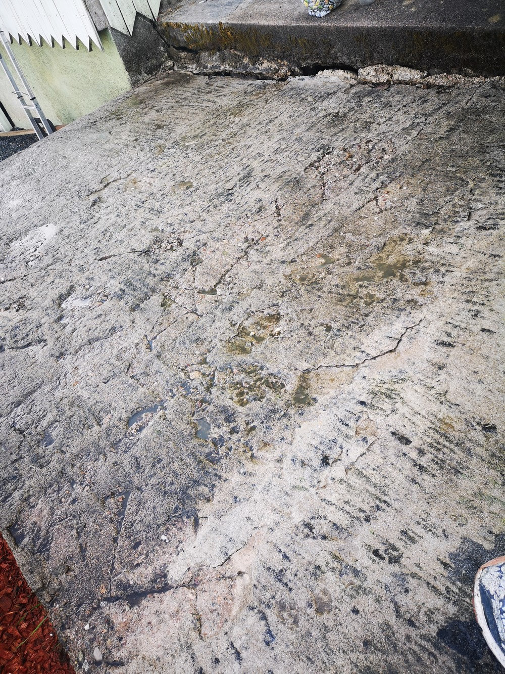

bonjour, je viens vers vous car je ne mis connais pas du tous en maisonnerie avec plusieurs petite question. J'ai joint les photos de mes escalier a refaire j'ai acheter du ragréage mais après nettoyage des escalier je me suis aperçue qui avais pas mal de trous du coup je c'est pas si je doit faire le ragréage ou si je doit plutôt refaire les troue ou directement faire du mortier pour réparer les troue et lisser merci pour votre aide cordialement Romain.L https://zupimages.net/up/20/23/gy03.jpg https://zupimages.net/up/20/23/avor.jpg https://zupimages.net/up/20/23/44cw.jpg

OK bonne question ,mais tu comptes mettre quoi dessus

Ben ya juste un palmier dessus c vraiment juste pour refaire l'esthétique car sa fait vraiment pas jolie du coup je voulais mettre juste un ragréage fibré mais avec les troue sous les escalier je c pas si je peu leisse comme ça ou pas ? Désolé pour mon français j'ai jamais étais très doué

bonjour dans ce cas nettoyer et faire enduit ciment

Tous faire au ciment même le sol ou juste les escaliers ??

Bonjour Romain, bonjour à tous,
Un peu de travail en perspective pour rénover cette partie Clin d\'oeil
Il faut commencer par nettoyer à fond tout ça, nettoyeur haute pression, faire sauter tout ce qui n’est pas adhérent : le support doit être dur, cohésif, stable, plan.
On ne sait pas si les fissures que l’on devine sont superficielles ou profondes.
On ouvre les fissures en V et on répare avec un mortier de réparation adapté (weberep rapide chez nous).
Ensuite, on peut appliquer un enduit de ragréage en vérifiant qu’il peut rester nu si tel est votre souhait et adapté à l’extérieur ((ce sera du weberniv lex à notre gamme).
Bien sûr avant de se lancer à utiliser les enduits, on lit attentivement les fiches produits (en ligne elles sont plus détaillées) et on suit les recommandations !
Bon courage ! Sourire
P.S. : Un truc que l’on vous a peut-être déjà raconté pour améliorer son français, essayer de lire (au moins un peu) et on s’améliore Clin d\'oeil L’essentiel étant de se faire comprendre. Et puis, ce n’est pas dramatique s’il y a quelques fautes Clin d\'oeil
Gilles, conseiller technique Weber
