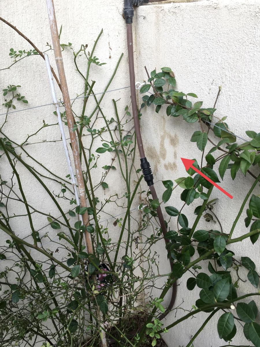

J'ai un mur extérieur en restanque, avec donc un niveau de terre haut derrière le mur et un niveau de terre bas devant le mur (cf. 1ère photo).
Après la pluie, le mur sèche partout, sauf à un endroit où il y a des taches d'humidité (cf. 2ème photo).
J'ai creusé la terre et je me suis aperçu que dans le trou il y avait deux pans de revêtement bitumineux disjoints, ce qui laisse une fente verticale d'environ 5 mm de large (cf. 3ème et 4ème photos).
