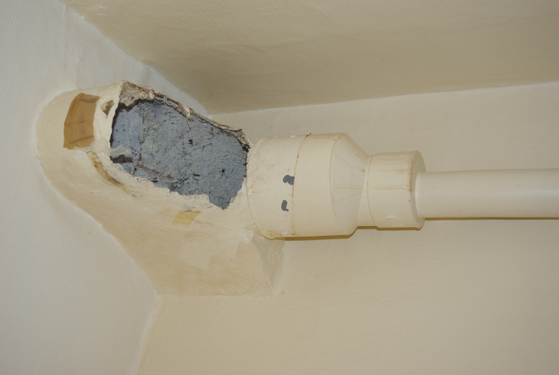

Je fais appel à vous afin d'avoir des conseils concernant une « petite » réparation que j'ai à réaliser dans mon appartement .
Je vous explique la situation. J'ai tout simplement un trou au niveau du coude qui fait la jonction entre le conduit d'aération et la sortie du toit .
Le conduit d'aération est en pvc , diametre environ 15 cm.

si j'ai bien tout compris ,finalement comme je ne veux pas boucher le conduit, il faut que je recupère un support (plastique par exemple ) qui a à peu près la forme du trou. Puis j'utilise de pf3 pour le coller. Du pf3 et de l'enduit pour les finitions .
je laisse un croquis ( coupe ) .... en rouge , le support avec du pf3 (par exemple )
il y a de la toile de verre sur les murs et le coffrage. est -il possible de mettre de la toile de verre àprès afin que l'ensemble soit le plus propre possible ?

je rajoute des photos afin que se soit le plus clair possible
merçi d'avance pour d'éventuels conseils

c'est beaucoup plus clair ainsi
donc il n' y a que de l'air qui passe dans cette buse
en quoi est cette buse ??
je crois qu'avant d'attaquer au pf3 il va falloir procéder autrement
dès que je connais la matière des restes du coude je vous explique comment je ferais

oui effectivement je n'ai pas été très clair au début .

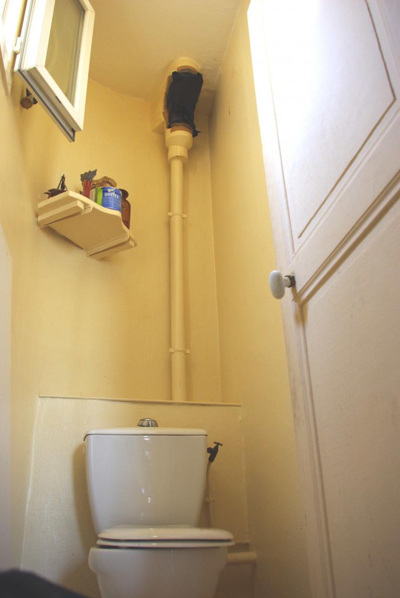

donc oui , il n'y a que de l'air qui passe dans cette buse , cette buse d'aération passe derrière mes sanitaires ( j'ai encore rajouté des photos, surement plus clair que mes explications écrites ) .
je suis au 4ème et dernier étage de l'immeuble , cette buse traverse les appartements des niveaux inférieurs jusqu'à la toiture.
concernant les matériaux composant la buse :
- pour la partie basse (avant le trou ) , la buse est en plastique.
-pour la partie haute ( celle qui la plus proche du plafond) , c'est une partie en métal.
- pour la partie du milieu ( coffrage/ où il y a le trou ) , c'est plus compliqué , il y a plusieurs couches ( de toile de verre ? ) , ciment, plâtre?
concernant la partie "manquante" ( le coude ) , j'ai des difficultés à savoir si il s'agit d'une partie en métal qui c'est détériorée avec l'humidité (condensation ) .
je viens de prendre une photo d'une vue de l'autre coté. mauvaise surprise , cette partie n'est pas visible , merci l'appareil photo.
En espérant vous avoir donné les détails nécessaires .
je vous précise également que j'ai un très petit budget , et que dans un premier temps je souhaite réparé le "trou" de la façon la plus propre.
après vu l'autre coté du "coffrage" , j'ai l'impression que la solution la plus pertinente serait de tout reprendre à zéro, ce qui ne m'est pas possible pour l'instant malheuresement.

prenons comme base de travail la photo suivant
gratter soigneusement la peinture tout autour comme indiqué par les lignes rouge
vous procurez de la résine polyester, du durcisseur et de la fibre de verre (rayon carrosserie d'un magasin auto)
préparer le mélange et tartinez les bords nettoyés
coller la fibre de verre de manière à faire une collerette tout autour
laisser durcir
trouver un morceau de petit treilles à poules ou pour volière
couper une bande en lui donnant le forme approximative
tartiner une nouvelle couche de résine et mettre ce morceau de treillis bien en place
le tenir le temps que cela durcit (c'est assez rapide et fonction de la quantité de durcisseur)
ensuite couper des morceau de fibres de verre que vous imprégniez avec de la résine puis coller sur le treillis
commencer par en bas en mettant des couches successives recouvrant la précédente
refaire éventuellement une seconde couche
puis terminer la finition avec de l'enduit (et lisser avec une éponge pour donne l'arrondi du nouveau coude
voilà comment je ferais à votre place et compte tenu des éléments dont je dispose
la résine polyester colle sur le métal, le plastic et l'ancien coude qui semble aussi être en fibre de verre
question : comment cela c'est cassé ?

merçi beaucoup kriske pour ces explications plus que complètes.
je me lance dans la répartion du "trou " la semaine prochaine, je vous ferai part de l'avancement des différentes étapes .
Il me reste plus qu' a trouver les différents matériaux nécessaires au meilleur prix :
-résine de polyester
-durcisseur
-fibre de verre ( en magasin auto )
-morceau de treilles
-enduit
je me permets de vous poser encore une autre question , faut -il un enduit , une résine et un durcisseur particulier pour ce type de travaux ? ou du standard convient il ?
pour répondre à votre question :
Au cours de travaux de peinture effectué par un entrepreneur (désigné par l'assurance) suite à un dégat des eaux sur tout un coté de l'appartement ( non entretien des gouttières ) , j'ai eu la mauvaise idée de demander à l'artisan de gratter cette partie (chose qu'il m'a déconseillé) . En effet il peignait sur le coude ( la partie où il y a le trou ) , partie qui était déformée et "valonnée" . Vu l'état de déterioration , la partie qui est aujourd'hui manquante s'est détachée "plus que facilement ". La curiosité n'est pas toujours bonne quand l'on a pas le budget nécessaire pour assumer les "découvertes" qui en découle.

sur de la résine polyester il y a aussi moyen de fignoler avec du béton polyester (utilisé aussi en carrosserie pour boucher les gros trous
cela risque de mieux tenir que de l'enduit, il y a du béton renforcé avec des fibres et du béton de finition
