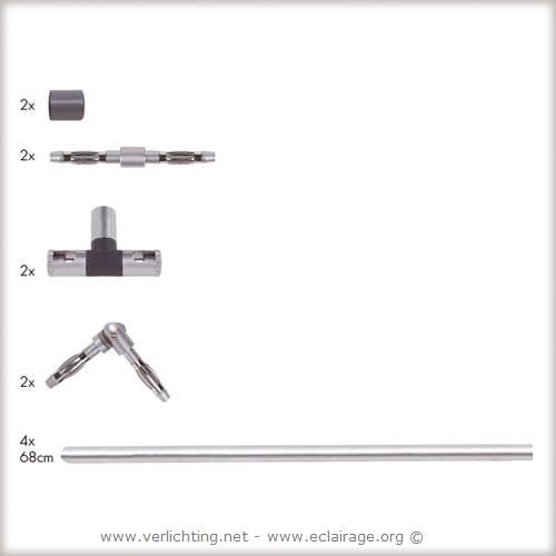

04/09/2010 à 09h20
04/09/2010 à 09h20
une idée peut être!! Il existe des composants tubulaire pour luminaire rail basse qui te permettrait de réaliser ce montage. A voir!!
Par helvetie
avatar - helvetie
Message(s) : 5
04/09/2010 à 12h25
04/09/2010 à 12h25
Je vais voir si j'en trouve. Si je trouve pas je ferais en bois.
