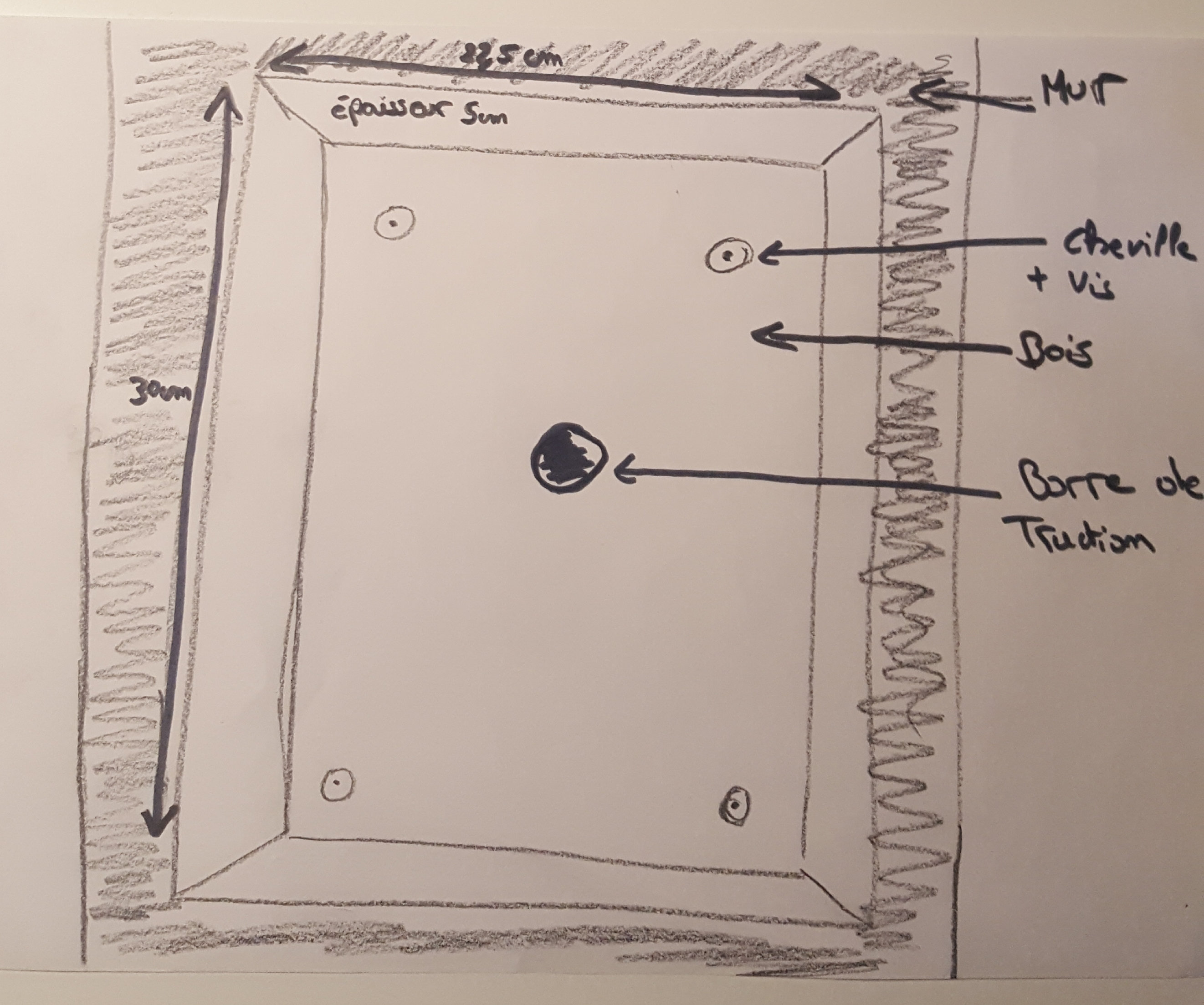

J'ai fait un dessin pour illustrer mon idée https://www.zupimages.net/up/18/38/otww.jpg . Je fixerai les bois avec des chevilles et vis, de sorte à ce qu'ils soient parallèle. Et sur le bois, je pourrais mettre ma barre de traction.
D'ailleurs, j'ai trouvé une barre de traction qui va jusqu'à 150 cm https://www.amazon.fr/gp/product/B072HK6GWS/ref=ox_sc_act_title_1_1_1?smid=A2XL8L1MZLK55J&psc=1 .
Vous pensez que je pourrais gagner en soutien avec cette technique ?
Vous comprenez mon dessin ahah ?
D'ailleurs il y a t-il d'autres types de bois (moins cher et mieux) ?

je ne parle pas de fixer un morceau de bois au mur comme sur le dessin
je parle de prendre une planche de la hauteur de la pièce, (de faire éventuellement un trou comme suggéré) et de fixer cette planche des deux côtés contre le mur
ainsi aucun risque

J'ai du mal à comprendre ton idée. Tu essayes de m'expliquer cela ? (voir image charger)

bien illustré par Gebu, c'était cela l'idée
pour la planche vu la configuration, prendre une planche rabotée de 180 par 40 d'épaisseur
éliminer une partie pour encastrer la plinthe
ou plus esthétique, acheter un plan de travail stratifié de 38 mm
le faire couper dans sa longueur sur 2X20 cm de large
éliminer sur la hauteur de la plinthe et sur l'épaisseur de celle ci la partie qui gène pour l'appliquer contre le mur
faire les 2 trous avec une scie cloche
acheter le chants assortis au stratifié, coller ceux ci à l'aide du'un fer à repasser
éliminer l'excès de chants et fixer au mur
tout cela n'est pas trop compliqué
