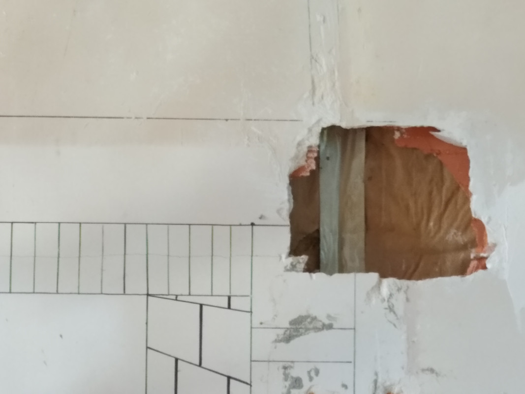

J'ai dernièrement cassé ma cheminée dans le but d'installer un poêle à granules.
Mon mur derrière est en brique plâtriere, et l'isolation derrière est en laine de verre avec pare vapeur en craft.
Un installateur que j'ai fait venir hier pour un devis m'a dit qu'a priori le mur ne nécessitait pas de modifications étant donné que la brique platriere n'était pas inflammable. Malgré l'isolation derrière qui normalement devrait être sans craft.
Qu'en pensez vous ? Et aussi je me retrouve avec deux trous où étaient imbriquées les poutres de la cheminée. Ayant fait plusieurs magasins de bricolage qui n'ont pas de brique creuse de 5 cm, puis je sceller du carreau de plâtre afin de réboucher?
Merci par avance

oui sans aucun problème ,découper soigneusement et coller carreau de platre au MAP

Merci takafer pour cette réponse ! Donc pour vous aucun soucis quant à la résistance à la chaleur du mur?
Je peux sceller ce carreau de plâtre au MAP? En me mettant un petit peu en retrait pour finir à l'enduit...
J'ai pour habitude de remettre des bandes un peu partout sur les fissures, est-ce nécessaire autour de se "rebouchage" ?

logiquement NON
je me permet de te signaler qu il existe des plaques décorative en staff expres pour aller derrière les poeles a bois ,mon beau frère en a mis une parce qu il était avec un mur en placo
exemple https://www.leroymerlin.fr/v3/p/produits/plaque-de-protection-murale-noir-sable-equation-bambou-l-80-cm-x-h-120-cm-e1400601982?megaBoost&gclid=EAIaIQobChMIlvyv-7bd6QIV1oTVCh3VNg3aEAQYASABEgLDLvD_BwE&gclsrc=aw.ds
