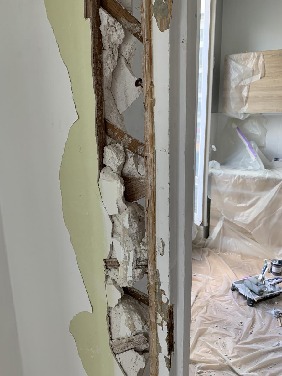

Bonjour à tous, J’ai fraîchement fait l’acquisition d’un appartement construit en 1860 et me suis lancé dans des travaux que je pensais de faible envergure, à savoir : murer une porte entre le salon et la chambre, car un autre accès existe déjà. Après avoir enlevé les tiges de jointures du cadre de porte au mur, on m’a dit qu’il fallait enlever tout le chambranle pour repartir sur des bases saines. Je devais donc casser autour du chambranle pour le retirer. Seul hic : le mur est fait en plâtre « armé » de bois si je puis dire. Je me retrouve ainsi dans cette situation (photos) sans trop savoir que faire pour continuer et pouvoir murer proprement cette ouverture. Si vous avez une idée, où ne serait-ce que des pistes pour me permettre de progresser, je suis plus que preneur ! D’avance merci à ceux qui prendront le temps de me répondre, Arthur.

Coucou
Difficile sans être sur place
Il faut commencer par garantir le linteau (la tête) en mettant une forte planche en travers et deux supports comme étançons (une sorte de U renversé )
Scier à mi hauteur les deux montants, maçonner avec des blocs de plâtre ou des gong, le plus haut possible
Retirer le U inversé à la dernière minute et combler le reste

Merci pour votre réponse. Et dans ce cas, comment reboucher la partie de mur cassée, derrière le cadre ? On m’avait également conseillé de faire une découpe murale plus large (là où le mur est encore sain) pour avoir des bords nets pour pouvoir mettre des plaques de plâtre. Qu’en pensez-vous ? Voici d’autres photos.

Co4ucou
Se sont des murs type colombage
Les pierres sont mises entre des bois qui servent à renforcer, la liaison mortier tiens mal en général
Retirer ce que j'ai écris, tout est fragile , il faut procéder en 2 pour réparer
OU ALORS. Décider de faire tomber tout ce mur qui ne doit pas être porteur vu sa faible épaisseur (enfin, cest ce que les photos laissent entrevoir)
