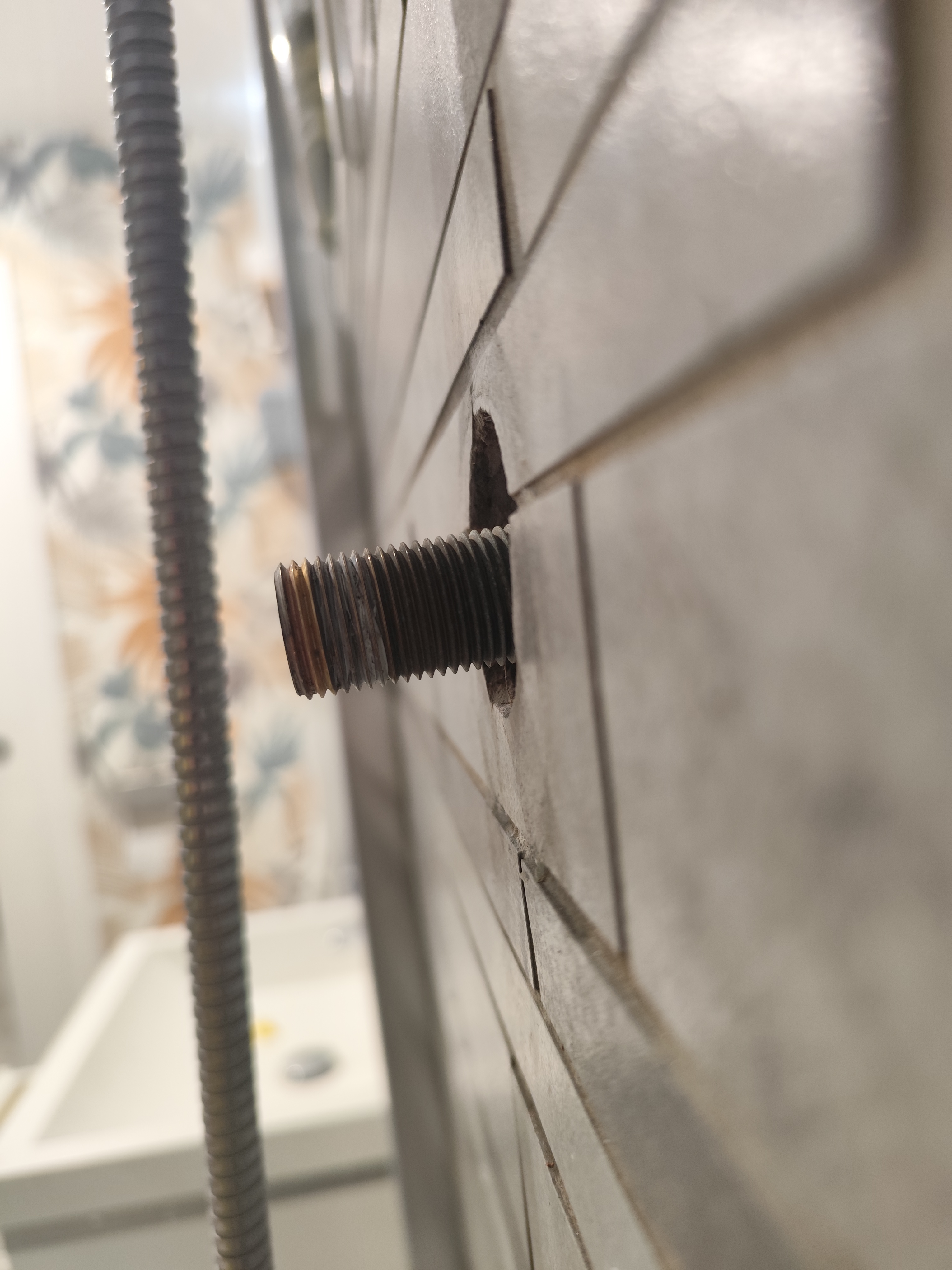

Je suis allé chercher le matériel et j'ai pu tester ta solution Brico30. En fait, aucune des deux solutions ne pourra convenir : les tubulures ne sortent pas perpendiculaires au mur ! Je ne m'en étais pas rendu compte. Voici quelques photos pour que vous puissiez voir le problème :
Donc quand je visse, il y a un jour derrière la rosace. Ca ne posait pas de problème jusqu'à présent puisqu'en fait la rosace était bien plaquée au mur mais le jeu était repris ailleurs (ce qui est possible parce que le diamètre de la tubulure est plus petit) :
J'ai donc plusieurs questions :
- C'est courant ce problème ?
- Est-ce que c'est grave si je laisse comme ça ?
- Est-ce qu'il y a une solution pour les remettre perpendiculaires ? J'ai bien peur que cela dépasse mes compétences, je n'ai pas envie de casser le carrelage... Sourire

" J'ai donc plusieurs questions :
Ça ne tient qu'à celui qui fait l'installation..!
Aucun risque de laisser en l'état.
Mieux vaut ne pas essayer de redresser les coudes probablement scellés dans le mur, ce qui pourrait créer une fuite et/ou casser la faïence.
Contente toi de faire un joint autour des rosaces avec du mastic acrylique translucide type Sikaflex ou Rubson. De cette manière tu éviteras les infiltrations d'eau derrière les carreaux.
