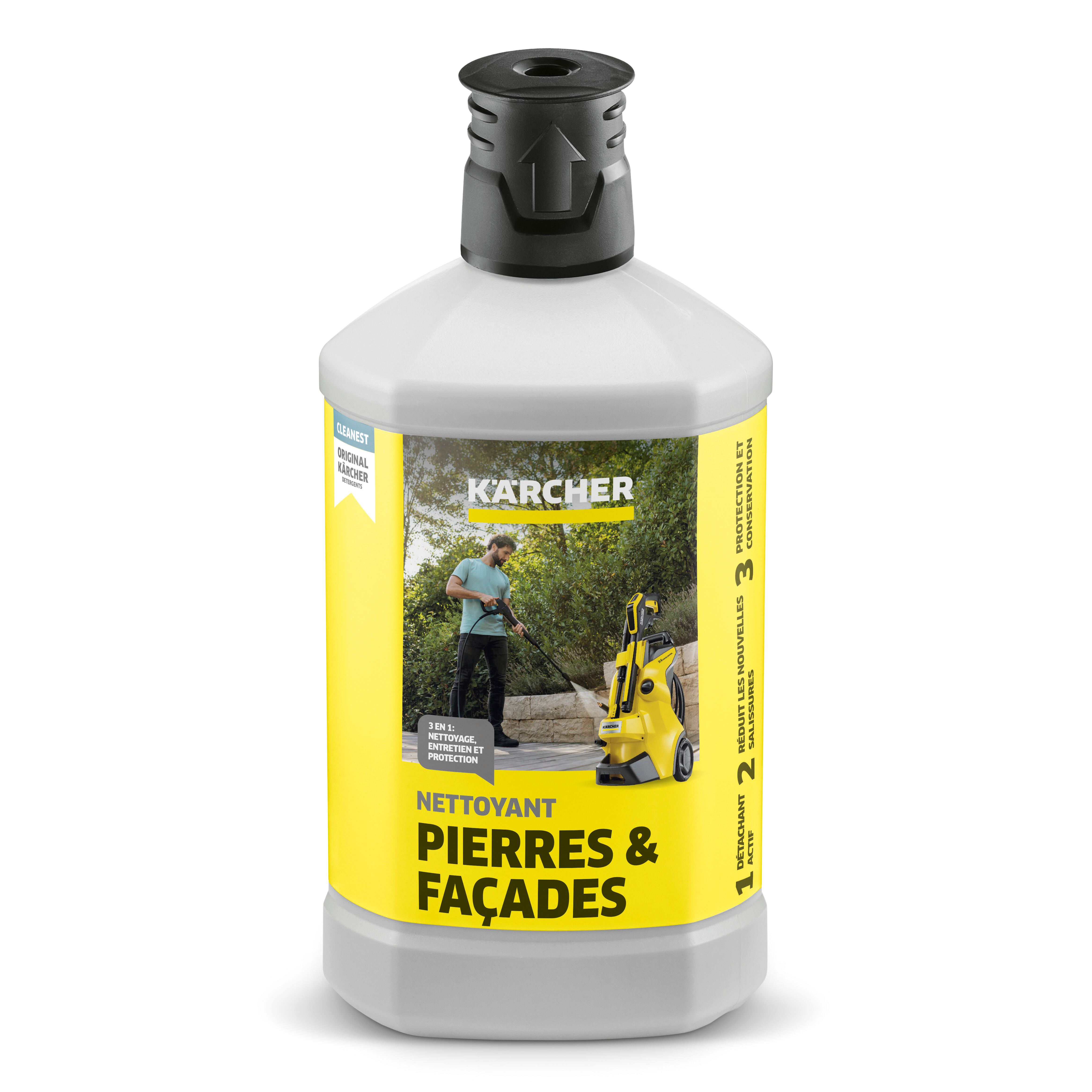

Il faut un détergent pour pierres et façade.
Il faut l'utiliser en basse pression et laisser agir quelques minutes puis rincer à haute pression. A noter qu'une buse rotative (Rotabuse) est plus efficace qu'une buse plate.

C'est le K3 que j'ai acheté. j'ai donc un flexible qu'on doit tirer de l'appareil et qu'on plonge donc dans le flacon de détergent. Comme je l'ai indiqué , j'ai également un pistolet à mousse. Je l'ai rempli de détergent ménager et fixer sur la lance. Sa pression est trop petite pour des dalles gravillonnées tachées. Il doit surement être plus utile pour laver une voiture.
Il ne me reste plus qu'à trouver un bon détergent (K Pierres et Façades ou autre) pour les tâches de lichen. Je posterai le résultat. Merci pour vos contributions.

Il est nécessaire de passer en basse pression lorsqu'on utilise un additif. Le détergent en question doit être étalé sur la surface et rincé après quelques minutes, le temps qu'il dilue les taches en question.
Voir les recommandations sur le flacon.
Quant au lichen il peut être éliminé sans détergent en haute pression.
Attention à ne pas faire fonctionner le nettoyeur avec de l'eau de Javel. C'est bon pour détruire la pompe et ses composants..! Un pulvérisateur de jardin suffira pour mouiller les zones tachées et rincer ensuite avec le nettoyeur HP
