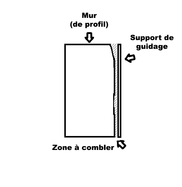

J'ai démoli un placard qui avait fait son temps pour le remplacer par un autre, à portes coulissantes.
Pour gagner en profondeur, je compte prolonger un mur de quelques centimètres (trois environ).
Ce monstre me fait mal aux yeux depuis que je suis gosse. Nulle part il n'est droit. Ni à droite, ni à gauche, et encore moins de profil.
Que me conseilleriez-vous pour lui refaire une beauté ?
Il me reste quelques kilos d'un mortier de réparation fibré. Pensez-vous qu'il fasse l'affaire ?
Deuxième problème : avec quoi contenir le mortier ? Une planche, un vieux bout de placo ?
J'avais refait tout un coin de mur en utilisant une règle de maçon. Le mortier avait fusionné avec. Il avait superficiellement bouffé l'aluminium.
Si le mortier n'attaque pas le plastique (je testerai ça dans la journée), j'emballerai la règle dans un film. Mais je crois que je ferais mieux de penser à une autre solution.
Et puis, ça m'intéresse : quel matériel de guidage utiliser pour que le mortier n'y adhère pas trop ?

Pour redresser ces quelques centimètres, le plus simple c'est sans doute de placer un règle de maçon de chaque coté de cette cloison et en les serrant sur le mur avec des serres-joints. Vous prenez bien soin d'aligner les 2 règles à l'endroit ou vous souhaitez avoir l'extrémité de votre cloison et vous remplissez de MAP. J'ai fait ça pour redresser le bout d'une petite cloison en briques creuses que j'ai raccourcie. Le résultat est nickel et c'est facile à faire: les 2 règles servent d'appui au couteau à enduire.

Bonjour Nicolas.
Bouahahahah, c'est tellement évident ! Je ne sais pas comment j'ai pu ne pas y penser.
Un grand merci à vous. Je vais au coin, si je ne meurs pas de honte en chemin.
