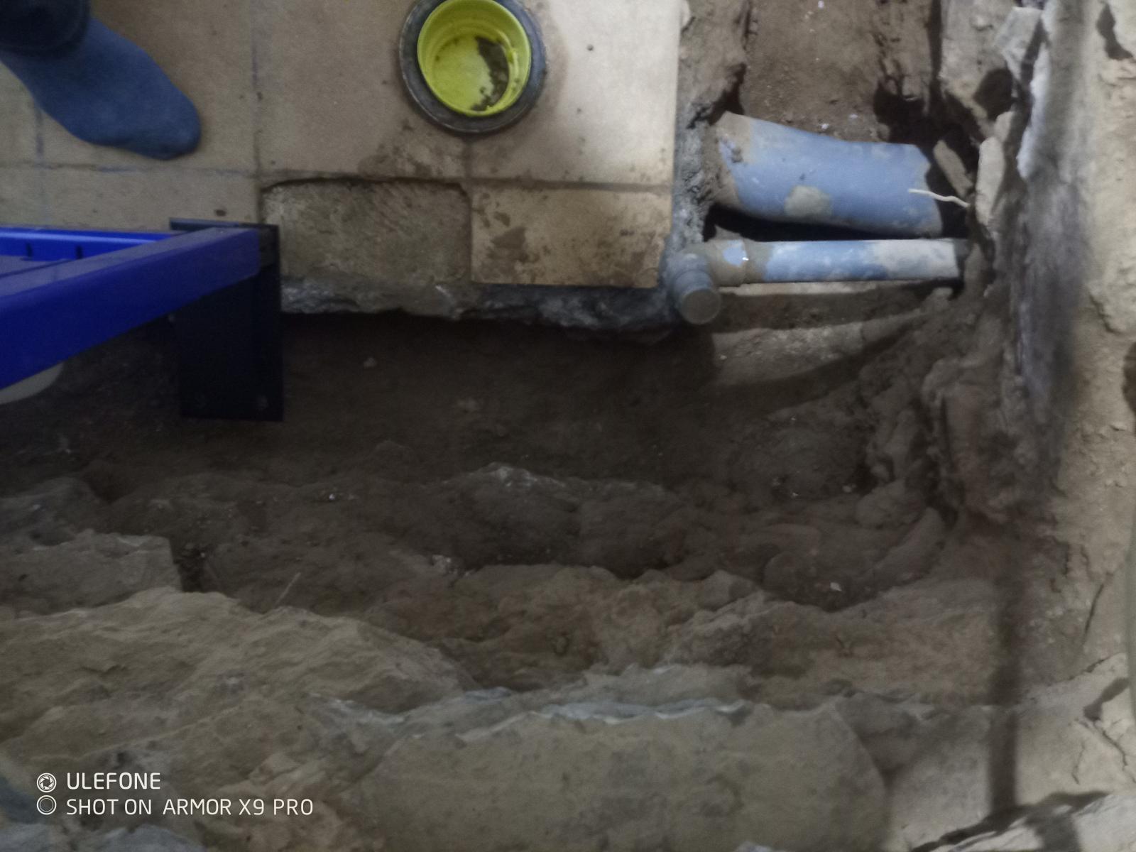

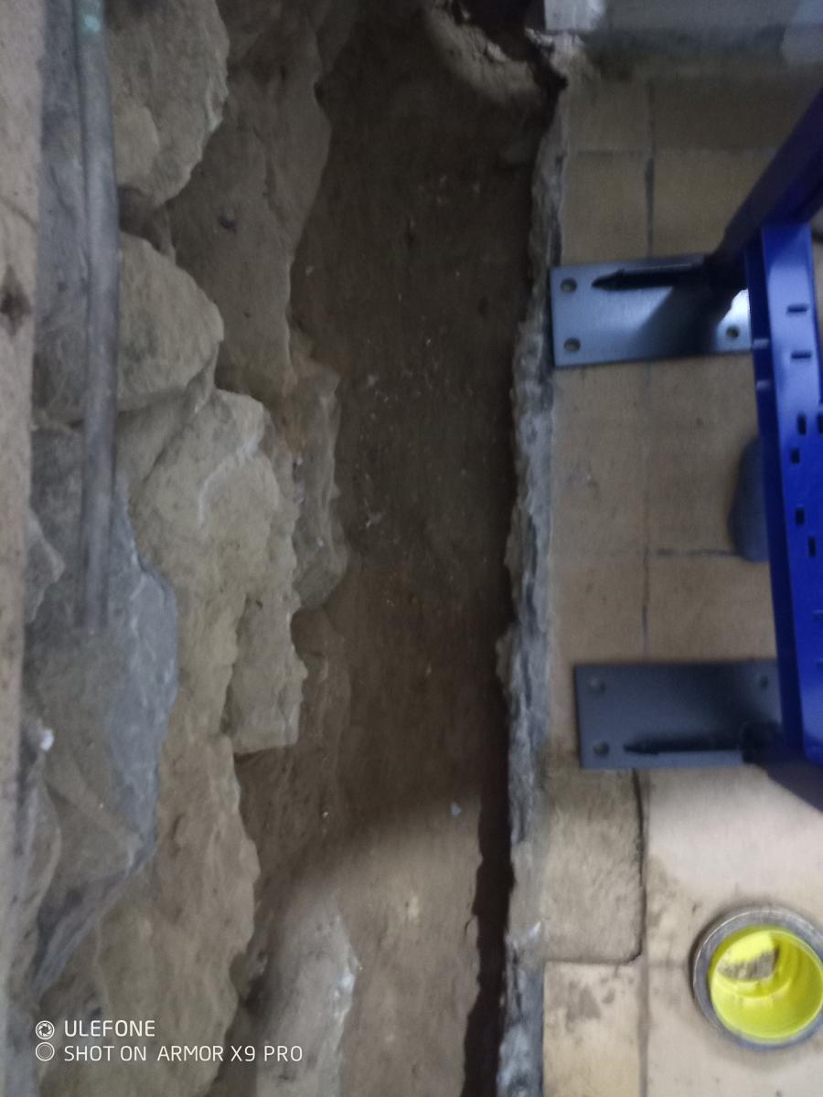

Je suis actuellement en train de refaire la salle de bain, et je dois couler du béton pour prolonger la dalle existante pour atteindre le mur.
Les dimensions de la tranché que j'ai faite fais 2m de longueur (en forme de L: 1m+1m), 20cm de largeur et 10cm de profondeur (même profondeur que la dalle existante)
Mes questions sont:
-Dois je mettre un film anti remonter pour l'humidité (sachant qu’apparemment il n y en à pas sous la dalle existante
-Est ce que je peux couler directement le béton entre la dalle et le mur ou dois ferrailler le béton.
-dois je relier la nouvelle dalle avec l'ancienne sachant quelle ne fait que  20cm de largeur et 2m de longueur et qu'elle forme un L. Si oui comment?
J'ai mis quelques photos pour visualiser.
Merci pour vos conseils.

bonsoir  dans la mesure  ou il s agit non d une dalle ,mais simplement un rebouchage en béton ,tu peux couler direct et si tu le souhaites tu mets 1 ou 2 fers de 6 et c est bon
pas besoin de relier

Merci pour vos conseils, je vais ferrailler et ensuite couler le béton.
