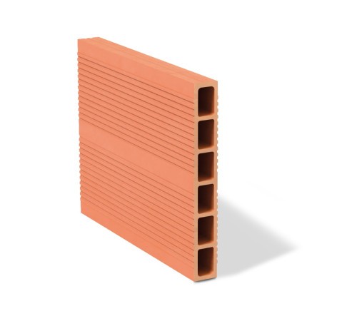

Bonjour Je compte fixer un support mural pour TV dans une cloison en brique creuse, mais je me pose des questions sur la résistance : la cloison en question est fine (moins de 6 cm) et je pense que les briques creuses ont un seul « vide », c'est à dire de ce type : Mais je n'en suis pas sur et à priori je n'ai aucun moyen de savoir réellement. La TV qui sera fixée fait environ 15 Kg et le support sera fixe (non articulé). J’envisage un scellement chimique en 4 points, qu’est-ce que vous en pensez ? Merci
