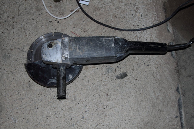

betour a écrit :
Ben la poignée pas de problème mais le carter de protection est limité on peut pas le faire tourner a 360 ya une buté du coup dans l'autre sens impossible de le mettre bien parallèle.
Amha pas grave si elle est pas parallèle, même normal, je vais te faire une toph' de la mienne ... je reviens Oui
10/10/2011 à 19h37
10/10/2011 à 19h37
Voilà, tu peux voir que la protection n'est pas parallèle... et c'est un montage de droitier Clin d\'oeil

Du coté droit de la disqueuse... pour exemple si je voulait couper avec le coté gauche de ma disqueuse (photo) il me faudrait tourner la protection et la disqueuse aurait tendance à s'approcher de moi lors de la coupe...
c'est plus clair ? Honte

Voila ma configuration sachant que le carter est a fond . Quand je dis que c'est pas parallèle ... Bon mis a part ça c'est une belle machine Sourire
