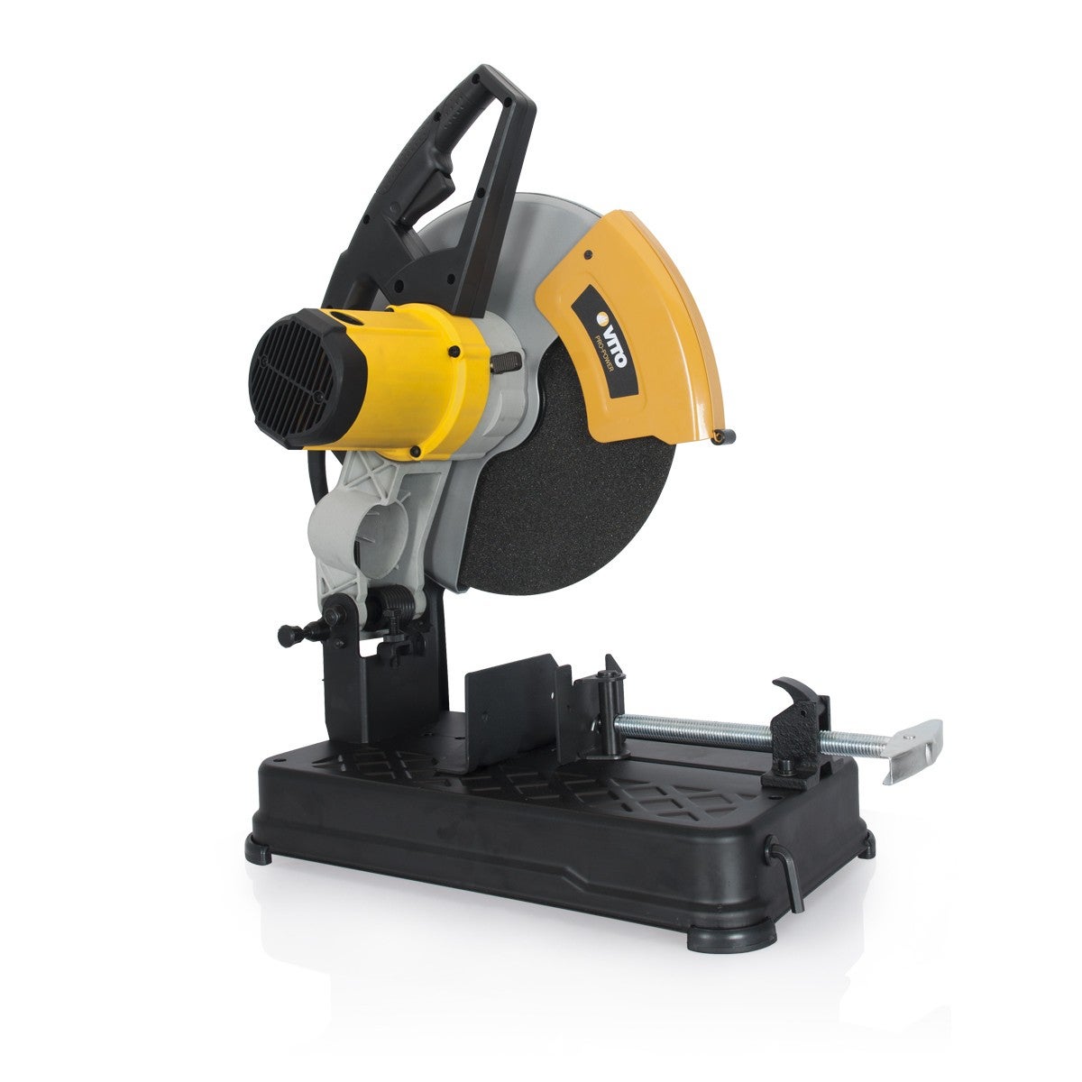

S'il est possible de découper l'alu avec la scie à bois en utilisant une lame de 48 dents, tu n'as aucune chance de couper de l'acier avec cette machine..!
Pour çà il faut une machine dédiée telle que celle-ci :
Ne pas oublier les projections incandescentes pendant le tronçonnage.
Tu as une solution moins onéreuse, la meuleuse d'angle en Ø230 ou 125mm équipée de disque à tronçonner l'acier.
