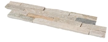

Je souhaite modifier des briquettes de parement (en photo) afin qu'elles soient adaptées aux prises électriques. Ce sont de petites briquettes en vraie pierre, de 40 x 10cm. Elles sont irrégulières, avec une épaisseur entre 1 et 3 cm. Je voudrais que les prises soient bien plaquées au mur, proprement.
Je pense donc découper mais surtout aplanir/égaliser les bords les briquettes qui accueilleront les prises.
Est-ce faisable ? Avec une petite meuleuse ? Ou une Dremel ?
À bientôt

les miennes de briquettes   je l'ai  ai couper avec un disque diamanté  à segment continu

"Dremel" inadaptée , une  meuleuse de 125 mm suffit .
Vu la poussiére, travail en extérieur recommandé.
Précautions d'usage : gants , lunettes

bonjour  qu elle est le modele de prise qu il compte mettre, tout dépend de la question
est ce pour couper en totalité la pierre de parement ,dans ce cas ,le disque de 125 convient ,soit c est pour faire une empreinte en plein milieu d une plaquette et là ,pour moi ,problème a cause de la largeur du disque

Plutôt qu'une disqueuse, je pense que j'essaierais d'abord avec un outil multifonction et la lame qui va bien.

Effectivement si les plaquettes sont déjà posées , pourquoi pas le multifonction  , tout dépendra de la dureté , parfois même avec l'outil adapté , on se lasse vite.
A tester !

Bonjour, merci pour vos réponses. Pour les prises, justement, je n'ai pas choisi le modèle ("affleurante" ? "saillante" ?).
- Mon idée de base, avec des prises "affleurantes", ce serait limer les irrégularités de la briquette là où il y aura les prises, dans le sens de la profondeur (pour éviter les espaces entre la prise et la briquette, en plus c'est dans une cuisine). Il faudrait un outil de précision ? Une meuleuse de 125 va faire trop de vibrations et va casser les pierres, non ?
- Une autre idée serait simplement d'installer les prises contre le mur d'origine, et encadrer les briquettes autour ? Là une simple découpe habituelle suffit. Mais au niveau esthétique, des prises "affleurantes" seraient trop en profondeur (épaisseur de la briquette + colle), et des prises "saillantes" seraient trop saillantes.

re en fonction de la forme de la prise ,il y a aussi pour faire le trou ,la scie cloche a carrelage et faire les finition avec un autre outil ,tout dépend aussi en quoi sont les plaquettes ,est ce de la vrai pierre ou du moulage

C'est de la vraie pierre. C'est pour ça que je pensais à la Dremel (la pierre est fragile).

re la pierre est quand meme plus solide que de l imitation ,choisi les modèles de prises et apres on discutera

re j ai une question ,comment se fait il que tu veuilles percer les pierres de parement ,tu ne précises pas si les boitiers pour les prises sont déjà en place dans le mur et pour quoi ses découpes n ont pas été faites lors du montage de celle ci
a moins que rien ne soit encore installé ,donc on parle dans le vide
