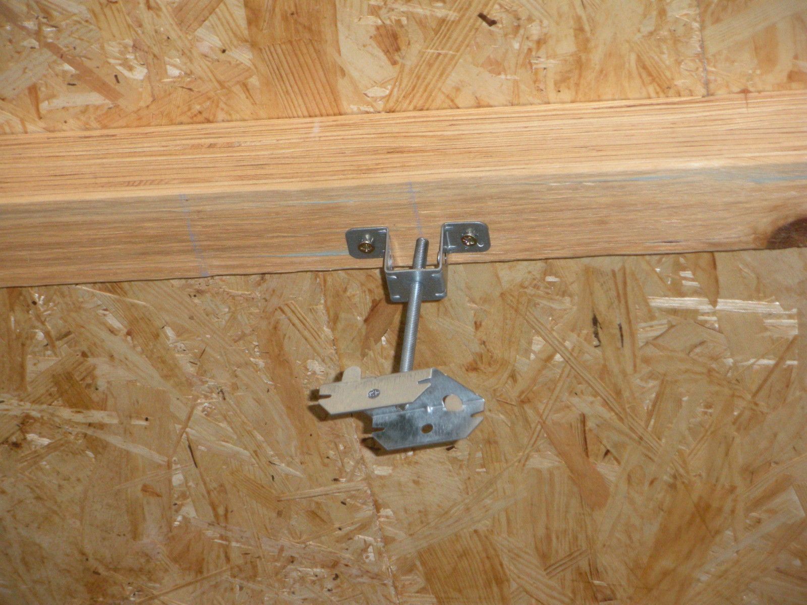

Bonjour, après maintes recherches j'ai trouvé la solution, je l'écris si ça peut aider quelqu'un à l'avenir. Si vous avez comme moi, des poutres dont l'entre axe est trop important pour y mettre vos suspentes et fourrure dans des conditions optimales, opter pour le demi-collier ! La boîte de 100 demi-collier suspentes est à 23.50€, ça se présente comme ceci : Les colliers se vissent sur le bois ou béton, vous y rajouter une tige filetée avec un cavalier au bout, et voilà vos suspentes à poser ou vous voulez sans vous embêter et ça reviens quasiment au même prix ! Un exemple (modèle différente, mais même principe) : Au bout de la tige filetée (6mm) vous y mettez un cavalier (20€ la boîte de 100) ! Exemple final ici : http://idata.over-blog.com/3/38/91/95/photos-5/DSCN2833.JPG Donc plus de panique :-) si vous rencontrez le même problème que moi, vous savez quoi faire ! Bonne journée.
