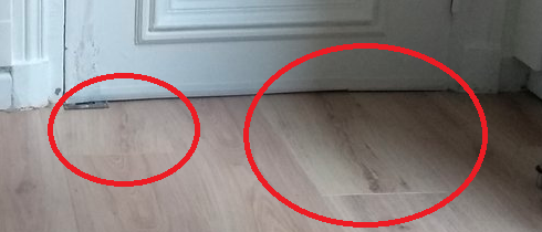

au niveau de la porte d entrée, j ai une bosse qui commence à se former au niveau de ce parquet flottant. C'est uen bosse bien dure, qui ne bouge pas d un centimetre quand je marche dessus.
Dessous, il y a une sorte de film (pour amortir le bruit quand on marche?), et dessous, il y a quelques milimetres de bois qui recouvre tout le sol, et dessous, un vieux plancher en mauvais état.
Sous mon sol, il y a un appartement. Aucun tuyau ne passe par la. Je ne vois pas d humidité. J ai l impression que cette bosse est dû au vieux plancher qui gonfle?
Que dois je faire? Virer le parquet flottant au niveau de la bosse?

bonjour je ne pense pas que le problème vienne du vieux parquet ,mais simplement d un manque de joint de dilatation du nouveau parquet ,on dit dans ce cas qu il tuile ,donc il faut recouper pour laisser du passage sous la barre de seuil
il faudrait nous montrer des photos au dessus de la porte ,là on ne voit rien
il y a un butoir de porte ,il est visser dans le sol sans dilatation autour de la vis Confus

En fait la bosse se situe là où j'ai entouré de rouge.
Au niveau de la porte d entrée, il y a juste la barre de seuil.
Le butoir quand je l ai vissé, la bosse s etait déjà bien formée dans la zone rouge, mais je l enleverai (je ne savais pas qu il pouvait y avoir un probleme de dilatation avec le butoir).

l endroit indiqué en rouge ,bien entendu est loin du butoir ,donc celui ci dans l immédiat ,n est pas en cause ,pour moi ,il n y a pas assez de dilatation devant le pied d huisserie ,d ailleurs au niveau pose ,on entaille les pieds d huisserie pour glisser le parquet dessous ,comme ceci

Je plussoie vigoureusement ! avec "Takafer" en agrandissant ont voie bien le contact du plancher avec le bas du montant de porte...
C'est quoi ce bout " flèche rouge" ont dirait une plaque de ferraille...ça sert à quoi Confus

merci pour vos precisions, j ai mis des photos plus pres de l entrée.
Pour vous, le probleme vient du fait que le plancher vient taper contre une section du mur (la partie entre l'entrée et la plinthe)?

le problème vient de là sans aucun doute et peut etre aussi de la plaque de métal
parquetteur de métier ,je t ai envoyé une photo pour te montrer comment mettre du parquet devant un pied d huisserie ,il faut impérativement que tu dégages une saignée dans celle ci pour que la lame puisse se dilater tranquillement, avec un ciseau a bois ou une scie comme sur ma photo,ça devrait le faire ,mais ça ne va pas etre aussi facile que si ça avait été fait du 1 er coup
il faut savoir qu il doit y a voir au minimum un joint de dilatation de 5 m:m autour dela pièce et de chaque élément posé au sol ,aussi bien pour la barre de seuil que pour la plaque ,si les vis sont que dans le parquet ça va ,si ça rentre dans le béton ,ce n est pas bon
donc tout revérifier

merci takafer pour votre reponse.
Je n ai pas la possibilité de faire revenir l artisan, et je ne saurais pas démonter tout le parquet et tout remonter.
SI j achete un couteau à bois, vous pensez que je pourrais tailler 5 mm de parquet, entre le parquet et le montant? Je dois retirer définitivement les 4 vis du morceau carré métallique?

pour moi il faut que tu dévisses la plaque de métal et a l emplacement des trous de vis ,tu utilise une mèches de 8 m:mpour faire un trou plus grand ,mais juste sur la hauteur du parquet ,,pour le parquet situé devant l huisserie ,tu peux pour éviter de faire des frais ,utiliser la scie présentée sur la photo ,c est tres bien ,tu protèges le parquet avec un carton ;
tu scies le devant de la moulure , sur une profondeur 1 cm et tu enlèves doucement le bois ,ça ne va pas etre simple ,il v falloir aussi enlever la barre de seuil
si je peux me permettre ,l artisan a un devoir de résultat ,il faut lui envoyer un courrier en recommandé avec accuse de reception ,qu il soit content ou pas ,ça fait partie du métier
autrement ,renseignes toi avant ,mais ce genre de moulures bas d huisserie se vend chez des professionnels ,dans ce cas ,tu peux faire sauter la moulure basse et en remettre une neuve

salut d accord pour l électrique j en possède un aussi ,mais pour un seul usage ,ce n est pas pour ma part indispensable ,surtout que le travail le plus compliqué ,sera de retire le bois découpé car il faut en plus le couper aussi au niveau inférieur du parquet a cause de l épaisseur de celui ci
donc là impossible ,meme avec la scie manuelle ,il ne reste qu un ciseau a bois ,bien affuté

pas du tout du moment qu elles sont sous la barre de seuil ,ça n a aucune importance de plus vu que la barre de seuil est posé ainsi que l ancrage de la porte ,je ne vois pas comment tu réussis a voir si elles sont trop longues ou courtes
pour ce faire il faudrait que ses 2 éléments soient déposées et pour l instant c est le contraire qui se produit ,elles sont trop longues devant l huisserie d ou la bosse Ca tourne pas rond là-dedans

merci pour vos reponse, j ai retiré la barre de seuil et la plaque en metal:
Donc il faut retirer 5 mm de parquet partout où le parquet touche quelque chose?
On m a preté cet outil:
Vous pensez que ca le fait si je travaille directement le parquet avec, comme ca je ne démonte rien....
