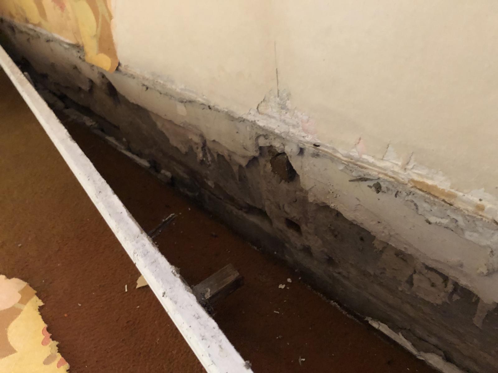

Ou au contraire, dans la chambre où elles sont à de nombreux endroits désolidarisées du mur (photo jointe), dois-je les retirer et reprendre la base du mur à l'enduit ? Si oui quel type d'enduit?
Y a t-il un risque à poser le parquet flottant contre ce type de plinthes lorsqu'elles sont mal fixées? Je souhaiterais bien évidemment les reprendre, voir les décoller mais je ne sais pas comment faire et j'ai peur de faire trop de dégâts.

perso ,je vire ,d abord parce qu elles ne sont pas belles,je ne sais pas ce que tu entends par reprendre, et de plus ,si tu mets du parquet flottant ,il faut que les plinthes recouvre le parquet ,donc il faut arraché ,reboucher au MAP ,autant en acheter qui soit compatible avec la pose et la teinte du parquet

Je suis du même avis que takafer, et on dirait même que le bois des plinthes est pourri, comme s'il avait pris l'eau.
Dans l'appartement que j'ai rénové il y avait ce genre de plinthes, j'ai tout enlevé et j'ai bien fait car tout était très abîmé derrière la peinture. Si je les avais laissé pour me faire moins de travail je l'aurai regretté et surtout j'aurai eu du mal à fixer mes nouvelles plinthes par devant...
Bref, enlevez ça et refaites le bas du mur propre au MAP et enduit de lissage et vous ne regretterez pas d'être reparti d'une base saine !

J'ai en effet retiré les plinthes sans trop de difficultés avec un pied de biche mais il a fallu forcer à certains endroits... Cela laisse apparaître un mur assez abîmé derrière avec du plâtre qui s'effrite.
Ne devrais-je pas plutôt reprendre au plâtre plutôt qu'au MAP ?
Il y a du "jour" assez conséquent (environ 3 à 5 cm) entre la fin du parquet et le mur, je pense que cela ne devrait poser de problème, il suffira de poser le nouveau parquet jusqu'au bout... Par contre ce jour va certainement faire que le plâtre ou le MAP va tomber ?
Enfin, il y a une gaine de cheminée qui passe et qui est protégé par du bois en contreplaqué, vous pensez que je peux faire arriver le plâtre ou MAP directement contre ce contreplaqué. Voici quelques photos pour comprendre

sans hésitation au MAP ,j enleve le papier peint ,les surépaisseurs au dessus des plinthes et c est parti ,tu dresses avec une petite règle ,sur le CP ça tient aussi ,mais d apres la photo ,tu n as besoin de rien mettre dessus sauf ,un coup de peinture
PS pour le MAP ,tu peux t arreter a 2 cm du sol actuel ,cela te permettra d avoir un bon joint de dilatation pour le parquet
