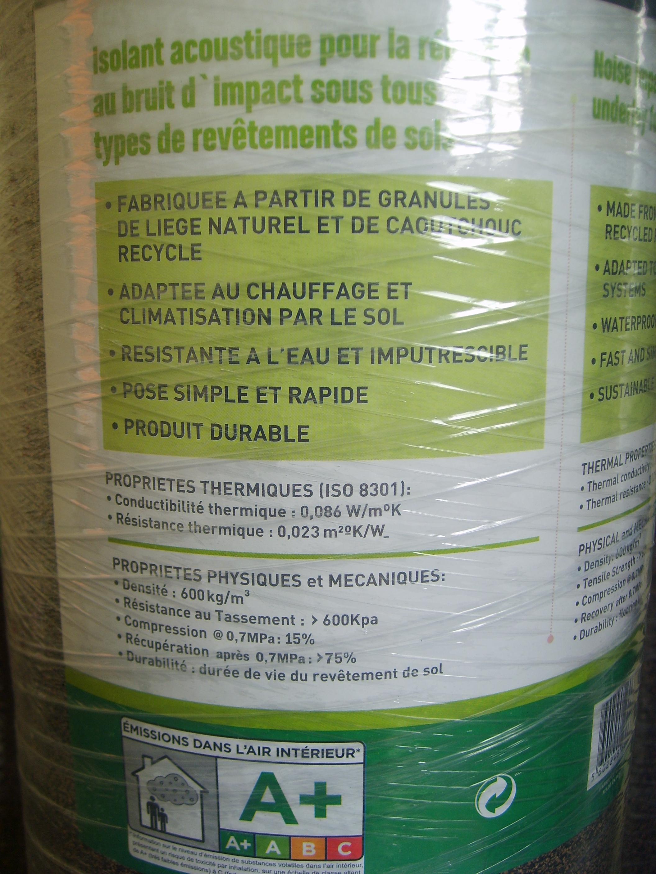

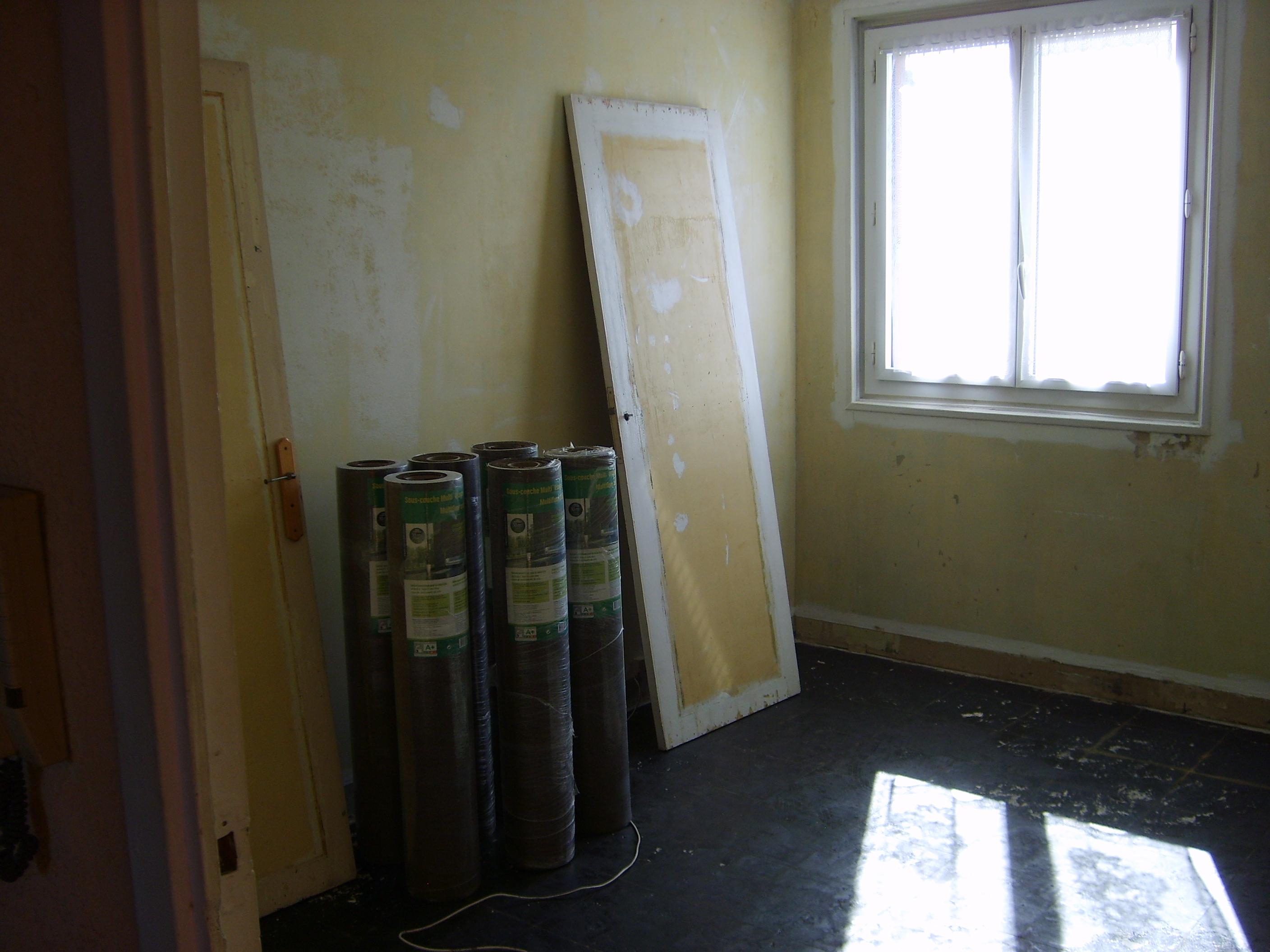

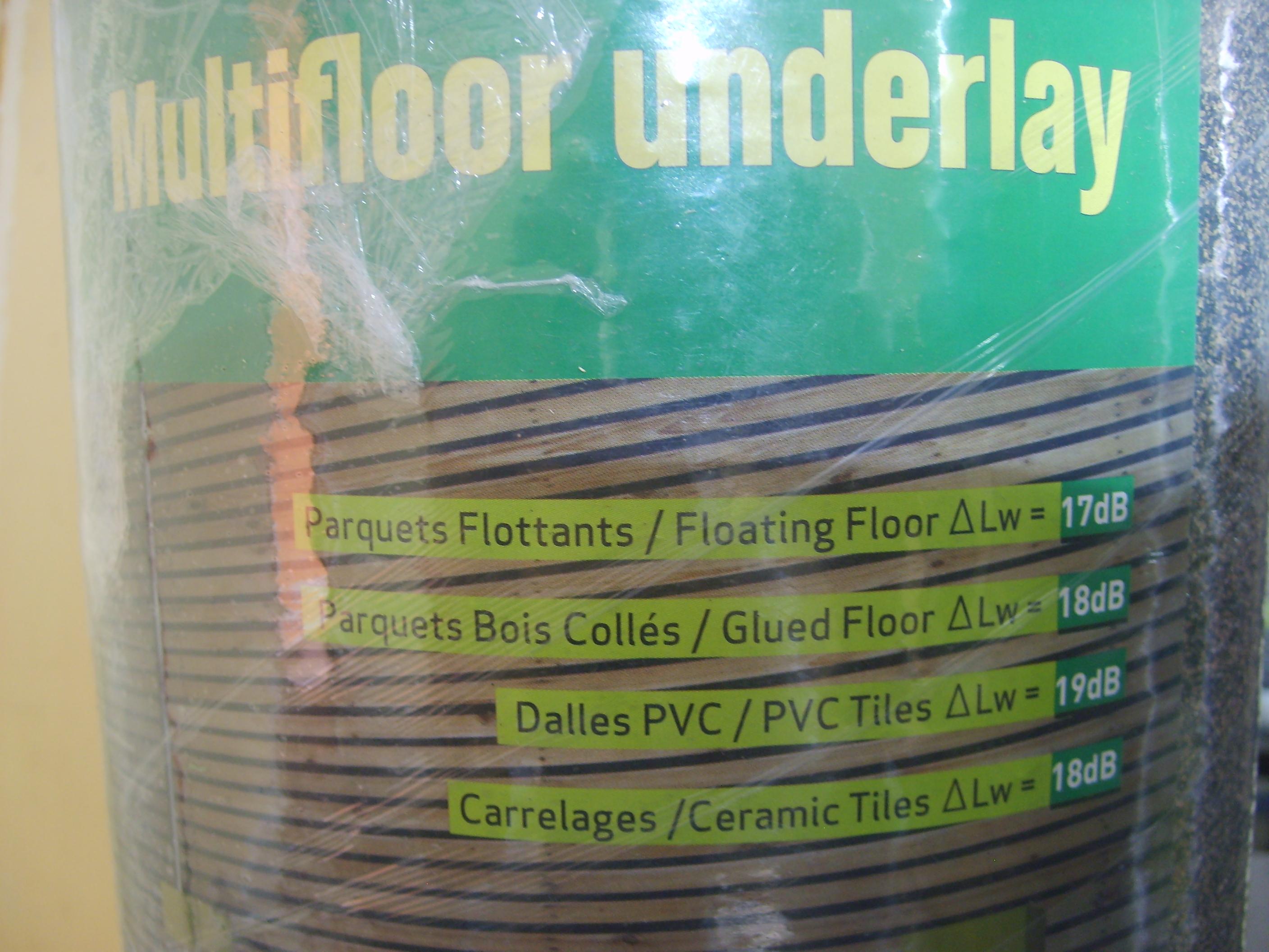

J'ai dejà acheté il y a 2ans (journée promo Casto -15% sur tous les articles sauf outils electriques) 6 rouleaux de liege (fabriqué à partir de granules de liege naturel et de caoutchouc recyclé) de 10m² chacun pour 240€ les 6 soit 60m² :
http://nsm08.casimages.com/img/2015/12/08//15120809415014084413814664.jpg
http://nsm08.casimages.com/img/2015/12/08//15120809420914084413814665.jpg
http://nsm08.casimages.com/img/2015/12/08//15120809413514084413814663.jpg
Donc il n'y a pas de risque si on utilise de la colle adapté (colle acrylique sous les souscouche liege et mortier colle "flexible" sous les carrelage) ...
