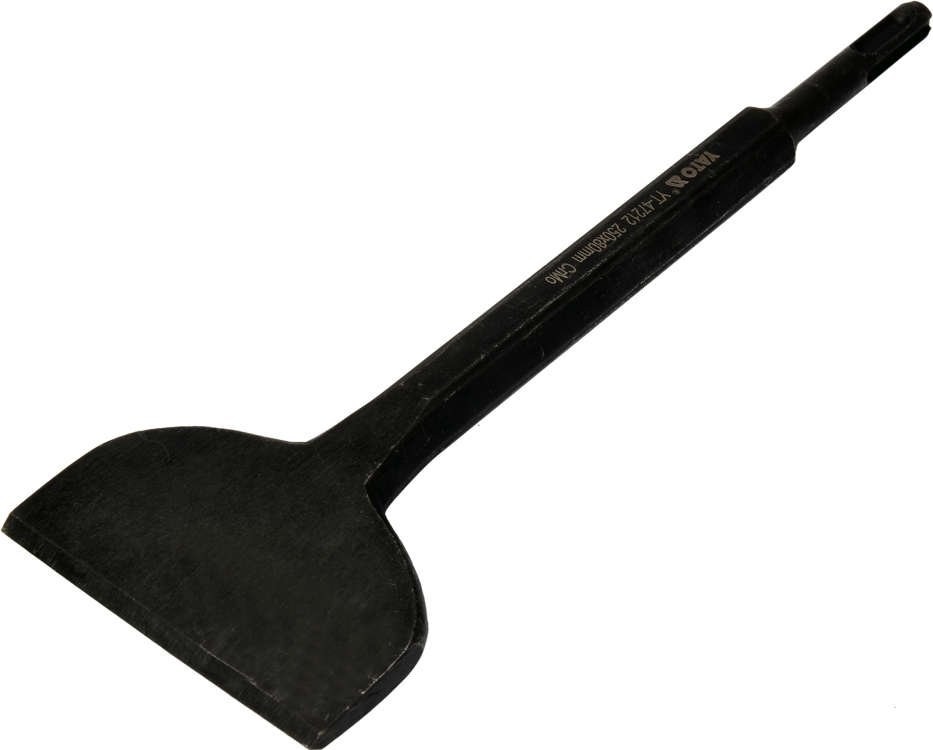

Pour ce genre de travail il est préférable d'utiliser un burin large monté sur un perfo-burineur Sds tel que celui-ci :
Si tu gardes la bonne inclinaison la cloison ne risque rien.
