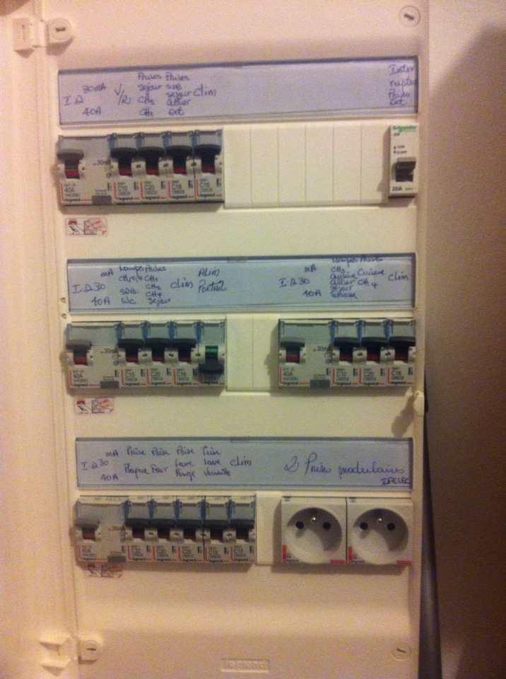

Bonsoir à tous, bricoleur sans expérience en électricité, j'ai besoin d'alimenter une pompe pour une piscine hors sol. Elle se branche sur une prise 220 V. Cette prise sera à 12 mètres de la maison, soit 15 m du compteur environ. Je pensai ajouter un disjoncteur differentiel de 16A mais je ne sais pas ou le placer sur le compteur, comment le brancher, ni même quel type de fils utiliser. Tout ce que je peux dire c'est qu'il y a une gaine ICTA qui va du bas de mon compteur jusqu'à l'endroit ou mettre la prise dans le jardin. Merci d'avance pour vos conseils éclairés.

il y a la place sur la première rangée
câble 3 G 2,5mm²
à la place d'un disjoncteur diff.mettre un inter diff. 40 A type A C 30mA et un disjoncteur 16 A ou 20 A

Il va falloir une photo le capot retiré du coffret pour t'indiquer ou brancher ton differentiel

Bonjour, voici :

Bonsoir, Alors concrètement je mets ou mon inter et mon disjoncteur ? Comment ça se branche ? Merci.

Ou vais je chercher le fil bleu et le rouge à brancher sur le dessus de l'inter ?

tu repique le fil bleu et le fil rouge sur l'inter diff à droite 2° rangée voir photo

Ok merci. Pour repiquer il faut quel matériel ? Je suppose qu'il y a un système fait pour ça.

re
utilise ces cordons.
