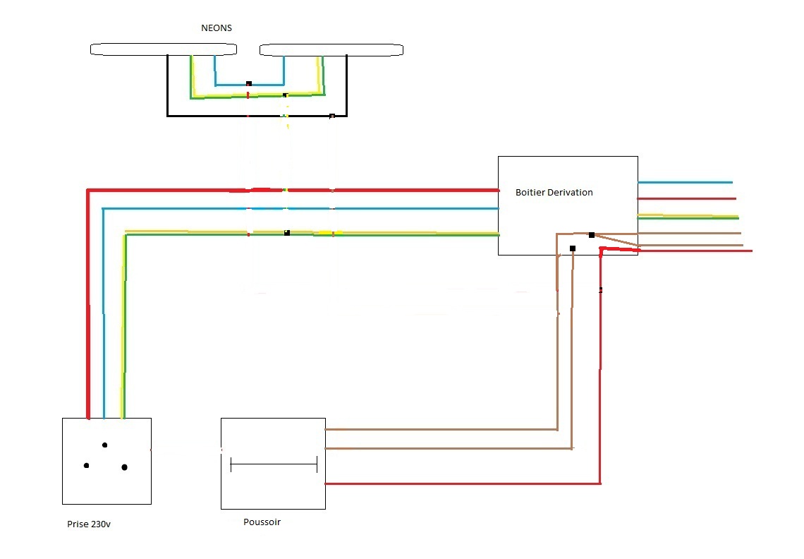

Je souhaite rajouter 2 néons dans mon garage. Un plafonnier a 4.5m de haut inaccessible pour changer l'ampoule est existant.
J'ai 3 boutons poussoirs avec télérupteur 16A.
Avec ce schéma, mes néons ne s'allument que d'un bout et le télérupteur grésille.
Vous auriez une idée ?
Si je repique le Neutre, ca saute

On ne comprend pas bien pourquoi vous parlez de poussoirs, alors qu'on voit un interrupteur sur votre schéma.
On ne comprend pas bien la finalité des 3 fils à l'interrupteur
On ne comprend pas bien à quoi servent et où vont les 3 fils en bas à droite de la boite de dérivation
On ne comprend pas bien à quoi correspond le fil rouge qui va aux fils de neutre des néons

- Dans le schéma , la phase et le neutre ( ainsi que la terre ) alimente la prise 230V
- Un fil rouge ( une autre phase ? ) alimente l'interrupteur et 2 fils marrons en ressortent ( poussoirs en parralèle je pense ). un fil marron de dispo dans le boitier de dérivation.
Le fils rouge ( de l'alimentation du poussoir ) alimente le neutre des néons.

Il y a un truc de pas cohérent sur votre schéma.
Sur un poussoir il y a, suivant le type de montage (3 fils ou 4 fils) du télérupteur :
- une phase et un retour poussoir vers le télérupteur
ou
- un neutre et un retour poussoir vers le télérupteur
Hors dans votre cas les 2 sont connectés aux néons Tututut !

Comment procéderiez vous ?

Faites le schéma de comment c'était avant modification

1/ Vous parliez d'un plafonnier qui était allumée avant par les poussoirs ?
2/ Un des fils marron n'est pas connecté dans la boite de dérivation ?

1- il y a un plafonnier existant dans le garage. Ampoule grillé et se trouvant a 4m50 de hauteur, je voulais privilégier l'éclairage et aussi l'accessibilité.
2- un des fils marrons venant du poussoir ( proche de la boite de dérivation ) n'est pas connecté en effet. l'autre est relié à un bornier auto qui repart en 2 fils ( marron )
3 - le télérupteur est au tableau en effet.
( merci de votre patience )

L'idéal serait de repartir de l'emplacement du plafonnier ou du tableau pour allumer vos néons.
Car dans votre boite de dérivation, je ne vois pas le retour lampe (qui va entre le télérupteur et la lampe) et qui serait nécessaire à faire fonctionner vos néons
