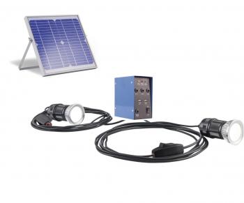

Bonjour, je possède un abri de jardin mais sans appoint d'électricité, je cherche donc une solution pour mettre de la lumière, je me tourne donc vers une ampoule led (qui consommerai moins?)) mais est-il possible d'installé un panneau solaire sur l'abri qui alimenterait une batterie pour mon ampoule led? Je n'y connais pas grand chose donc je demande. Merci d'avance.

Si vous voulez faire simple, panneau solaire, batterie, ampoule, il ne faut pas envisager une ampoule en 230Vca, mais en basse tension compatible avec la batterie.
Il existe des kits prévus justement pour l'éclairage de cabanons, abris de jardin, garages.

D'accord, j'avais vu ce type d'installation mais comment faire quand l'ampoule est morte, on ne peut pas en acheter une dans le commerce? il faut recommander chez le fournisseur du kit? Après par défi, j'aurai bien voulu faire ce système par moi mê ême.

Il va donc vous falloir les panneaux solaires, la batterie, le régulateur de charge, les ampoules, ce qui, achetés à l'unité devrait vous couter le double d'un kit...

il existe des kits sans lampe à moins de 120 € et en ajoutant un convertisseur 12 /230 tu pourras utiliser n'importe quelle lampes Leed

ici tu vas voir plusieurs kit de différentes puissances et tu trouve même des lampes Leeds en 12 volts direct
