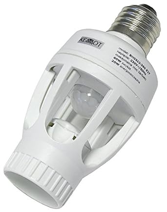

j'ai acheté une douille avec détecteur de mouvement intégré comme celle-ci
J'aimerai la brancher sur le plafonnier du cellier. Seulement les interrupteur sont va et vient.
J'ai essayé de chunter un interrupteur. L'ampoule seule fonctionne, mais quand je branche l'autre douille ça ne fonctionne plus.
Comment faut-il faire ?
Merci par avant à ceux qui me répondront.
Message(s) : 19535
22/12/2015 à 18h33
22/12/2015 à 18h33
si tu ne veux plus te servir des va et vient, il faut shunter les 3 fils ensemble aux 2 va et vient .
