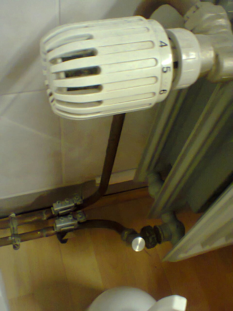

petite question toute bête. Lors de mes travaux, mon électricien a du raccorder la prise présente dans ma salle de bain "à la terre".
De ce fait, goulotte, fil vert et une espèce de connexion sur mon radiateur de salle de bain.
Bon, vous allez pouvoir vous défouler un p'tit peu, parce que je n'y connais absolument rien en électricité, ni en bricolage d'ailleurs, les controles ont été réalisé, tout est aux normes, , mais je suis curieux de savoir Sourire.
Je voulais savoir si ce genre de connexion ne comportait pas de risque: étant dans une pièce estimée comme une "salle d'eau", n'y a t il pas risque d'électrocution? Et si ma compagne décide de passer un coup de torchon et touche malencontreusement ce fil??
Deuxièmement , n'existe t il pas un systeme pour "cacher" cette connexion? une sorte de bloc?
Merci d'avance pour vos réponse Clin d\'oeil

c'est tout a fait normal, c'est la liaison équipotentielle, c'est obligatoire dans une salle de bain

en effet c'est la L.E.S. (Liaison Equipotentielle Supplémentaire) c'est pour la sécurité

Et pour "protéger" contre les risques (nettoyage, etc...), il existe un bloc plastique pour cacher tout ça ou ce n'est pas nécessaire?

aucun risque lors des nettoyages
pas de soucis à se faire
